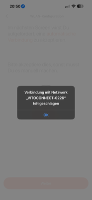

Hallo Chris,
leider brauche ich nochmal deine Hilfe. Mit der Registrierung hat es geklappt. Allerdings gibt es jetzt ein neues Problem: die ViCare App findet Vitoconnect nicht. Und manuell lässt es sich auch nicht verbinden, da Vitoconnect auch nicht unter den verfügbaren Netzwerken auf meinem IPhone angezeigt wird. Strom kurz getrennt, wieder angeschlossen, nichts. Den 5-GHz WLAN-Kanal ausgemacht, nichts. Wir besitzen auch einen Repeater, die Verbindung ist also eigentlich sehr gut.
MfG, Natty
Hallo Natty,
stelle bitte sicher, dass der AccessPoint Modus aktiv ist, erst dann wird das Vitoconnect-XXXX WLAN angezeigt.
Hallo Chris,
Danke für den Hinweis. Der Vitoconnect hat sich dann durch manuelle Versuche verbunden. In der Bedienungsanleitung steht der Punkt „Access-Point-Modus aktivieren“ ja weiter unten. Sollte er nicht weiter oben bei „Benutzer registrieren und Heizungsanlage einrichten“ stehen? Und auch in der App, vielleicht während der Einrichtung, sollte dieser Hinweis erscheinen. Das wäre hilfsreich für ganz neue Benutzer, die die Heizungsanlage übernehmen. Jedenfalls vielen Dank nochmal für die konstante Unterstützung!
