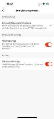

Denn nicht mal das Erhöhen der Warmwassertemperatur um +10° C findet statt obwohl stundenlang Photovoltatikstromüberfluss herrscht und das auch von der ViCare App so angezeigt wird:

In der HMI ist die Smart Grid Funktion auf "Ausgeschalten" eingestellt, da ja das Viessmann eigene EMS genutzt werden soll (siehe Screenshot). Stelle ich im HMI den Wert 3 ein (Smart Grid aktiv) dann erwärmt mir die Vitocal 250 das Warmwasser gar nicht (Kompressor bleibt aus).
Daher denke ich, dass noch weitere Parameter einzustellen sind.
Und um diese geht es in meiner Frage. 
Danke
