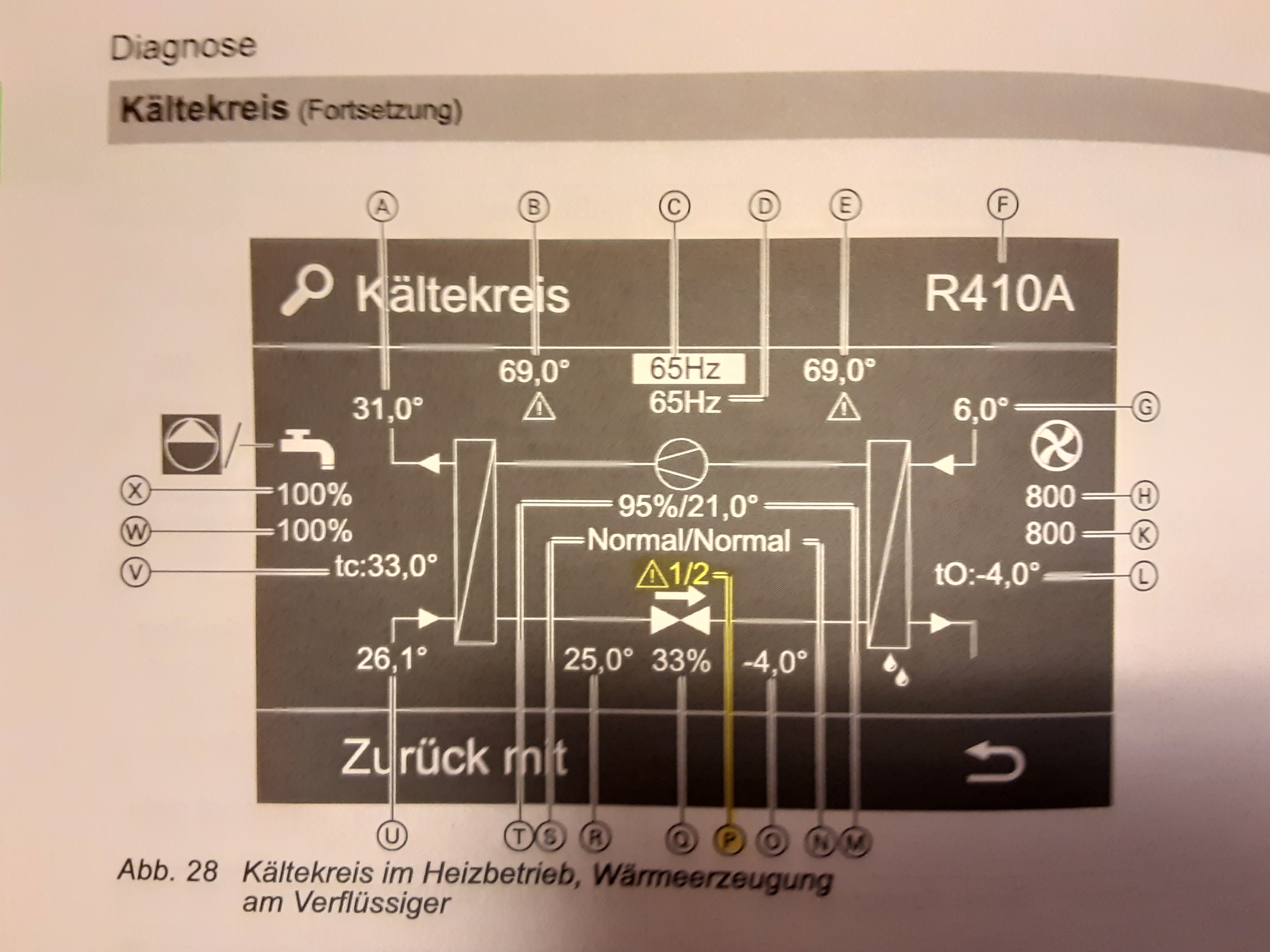

die Frage ist meiner Ansicht nach noch nicht befriedigend beantwortet.
T.in steht für die kälteste Lufteintrittstemperatur in der genannten Woche. -> o.K.
T.out sollte dann die zugehörige Luftaustrittstemperatur nach dem Verdampfer sein. ->?
Dass sich dabei aber immer exakt 2 K ergeben sollen kann ich nicht glauben. ->?
In der Montage- , Betriebs- und Serviceanleitung ist für den Kälteregler [3] nur ein Temperaturfühler für
" Lufteintritt Verdampfer OAT" aufgeführt.
Das Funktionsschaubild für den Kältekreis zeigt auch keine Luft-Austrittstemperatur nach dem Verdampfer.
Siehe Anhang
Gruß KaSi21
