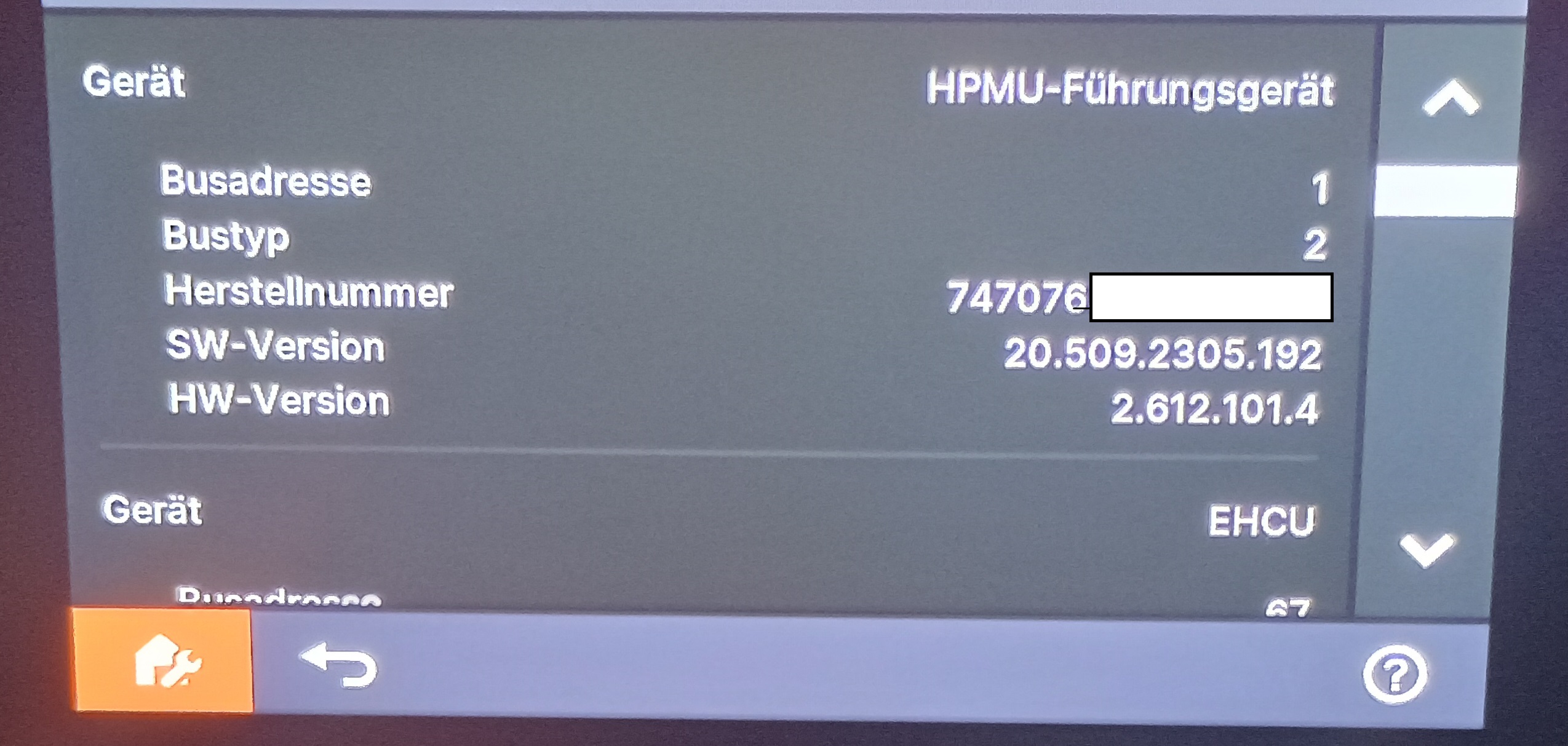

Welcher Softwarestand ist denn installiert? Bei mir werden, mit Stand 2305,  bei einem Stromausfall oder dem Ausschalten der Inneneinheit nur die Betriebsstunden zurückgesetzt. Die Verdichterstarts bleiben erhalten. Hier gibt es wohl, je nach Softwarestand, ein unterschiedliches Verhalten. Nach dem was ich bisher hier im Forum gelesen habe, kommt man nicht mehr an die alten Daten.

Ich habe auch den Softwarestand 2305 und hatte kürzlich einen Stromausfall.
Weder die Betriebsstunden noch die Verdichterstarts sind verloren gegangen.

das hier beschriebene Problem und der verlinkte Beitrag bezieht sich auf die -S bzw. -SH Modelle der E3 Wärmepumpen. Um das Problem dabei zu lösen, dass die Daten verloren gehen nach einem Netzreset, muss die aktuellste Software der Steuerung der Außeneinheit eingesetzt werden. Setzt euch dazu mit eurem jeweiligen Fachbetrieb in Verbindung. Dieser muss sich dazu an unseren Technischen Dienst wenden.
Was das Problem des Beitragserstellers mit der 250-AH betrifft, so ist dazu nichts bekannt. Deshalb soll sich auch hier der Fachbetrieb mit unserem Technischen in Verbindung setzen, damit dies überprüft werden kann.
