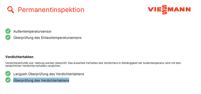

du hattest übrigens vollkommen Recht mit deiner Aussage, dass es Viessmann am **bleep** vorbei geht, wenn die WP wie blöd taktet. Ich habe gestern die Heizung wieder eingeschaltet und hatte innerhalb von 24 Stunden 80 Starts des Verdichters. Da ich einen Wartungsvertrag mit Viessmann habe, habe ich den Wartungs-Techniker darauf aufmerksam gemacht. Es war dem Techniker vollkommen egal warum die WP außergewöhnlich hohe Verdichter Starts hat. Das ginge ihn nichts an und man sollte seinen Heizungs-Installateur dazu befragen. Was will ich denn mit solchen Technikern, die nicht mal versuchen Auffälligkeiten lösen zu wollen. Die warten bestimmt auf Fehlernachricht D6 bevor sie etwas tun. Ich bin erschüttert!😱

Deine Aussage passt aber so gar nicht zu dem Diagramm!? Warum steigt dann in der Nacht die Anzahl der Starts??

einen Nachtrag zu der Taktungsproblematik. Ich hatte kürzlich eine von Viessmann (remote) durchgeführte Wartung. Im Bereich der Taktung wurde folgende Aussage getroffen:
Eine Taktung im 15-30 Minutenbereich (ca.48-96 Starts/Tag) wurde als nicht auffällig bezeichnet. Ihr habt das Chart gesehen. Übrigens hat meine Nachforschung ergeben, dass ein Pufferspeicher für die WP eingebaut worden ist. DIeser wurde im Huckepack hinter das Innengerät verbaut und konnte somit nicht von vorne gesehen werden. Es handelt sich um einen VitoCell 100-E Type SVPA.
