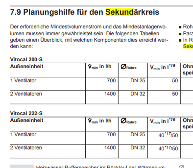

die D16 Inneneinheit benötigt doppelt so viel Mindestvolumenstrom.
