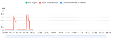

Anbei nochmal ein Screenshot vom Temperaturverlauf heute Nacht:
- Gegen 02:00 und 05:00 gab es jeweils einen kurzen Zeitraum in dem die Wärmepumpe lief und den Heizwasserbereich des Kombispeichers beheizt hat (buffer_top_temp)
- Die Temperatur im Brauchwasserbereich war dabei über Nacht relativ konstant (hot_water_temp)
- Komisch ist allerdings, dass die Temperaturverläufe von secondary_circuit_supply_temp, buffer_top_temp und return_temp ziemlich identisch sind. Da die Temperatur secondary_circuit_supply_temp und return_temp gleich bzw. ähnlich sind wie die Temperatur im Heizwasserbereich des Speichers muss es hier irgendeine Wärmeübertragung geben. Wo sind denn die Temperatusensoren für die Messstellen verbaut?
- Komisch ist für mich auch der Temperatuverlauf von supply_temp (Vorlauftemperaut im Heizkreis?). Woher kommen diese Schwankungen?
@db2 schrieb:- Komisch ist allerdings, dass die Temperaturverläufe von secondary_circuit_supply_temp, buffer_top_temp und return_temp ziemlich identisch sind. Da die Temperatur secondary_circuit_supply_temp und return_temp gleich bzw. ähnlich sind wie die Temperatur im Heizwasserbereich des Speichers muss es hier irgendeine Wärmeübertragung geben. Wo sind denn die Temperatusensoren für die Messstellen verbaut?

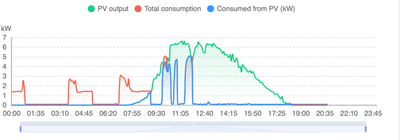

Moin, ich habe heute morgen gesehen das ich heute Nacht über 3 Stunden einen Volumenstrom von 2000l/h im Heizkreis hatte, ohne dass die Ausseneinheit aktiv war.

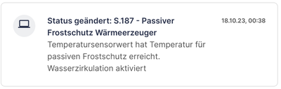

Passend dazu im Log:
Jetzt frage ich mich natürlich, wo zirkuliert das Wasser eigentlich genau, auch über die Ausseneinheit?
Vielleicht kann das auch deine Beobachtung @db2 erklären?
