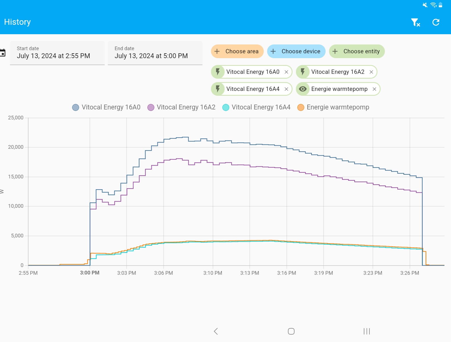

Ich verwende Optolink-Splitter (https://github.com/philippoo66/optolink-splitter) zum Auslesen und Steuern unserer Vitocal 300-G mit Vitotronic 200 WO1C. Die meisten der relevanten Datenpunkte konnte ich durch Abfrage der SQL-Datenbank des Vitosoft-Programms finden. Allerdings sind einige Datenpunktadressen in der Datenbank falsch oder haben sehr kryptische Bezeichnungen.
Was ich jetzt suche, ist die tatsächliche Bedeutung der Energiewerte an 0x16A0 bis 0x16A5. 0x16A4 ist, da bin ich mir ziemlich sicher, die Leistungsaufnahme des Verdichters. Sie ist immer etwa 150 bis 180 W geringer als die Werte des externen Leistungsmessers. 0x16A0 ist wahrscheinlich die thermische Leistung. 0x16A2 ist die Unbekannte. Die Differenz zwischen 0x16A0 und 0x16A2 ist eindeutig mit dem Wert von 0x16A4 korreliert, aber immer etwas kleiner als dieser.
Ich nehme an, dass die ungeraden Adressen für den zweiten Verdichter in einer Tandemkonfiguration sind. Immer Null.
Hat jemand eine Idee? Im Anhang finden Sie ein Diagramm der Messwerte. Die orangefarbene Linie ist die des externen Leistungsmessers

CU401B_G | WPR3_Heizleistung_1~0x16A0 |
CU401B_G | WPR3_Heizleistung_2~0x16A1 |
CU401B_G | WPR3_Kuehlleistung_1~0x16A2 |
CU401B_G | WPR3_Leistungsaufnahme_1~0x16A4 |
CU401B_G | WPR3_Leistungsaufnahme_2~0x16A5 |
16A0 und 16A4 stimmen, aber 16A2 ist unklar, Leistung zum kühlen oder Leistung der KälteKreis.
16A0-16A2-16A4 = immer etwa -70W, Verlüste?
