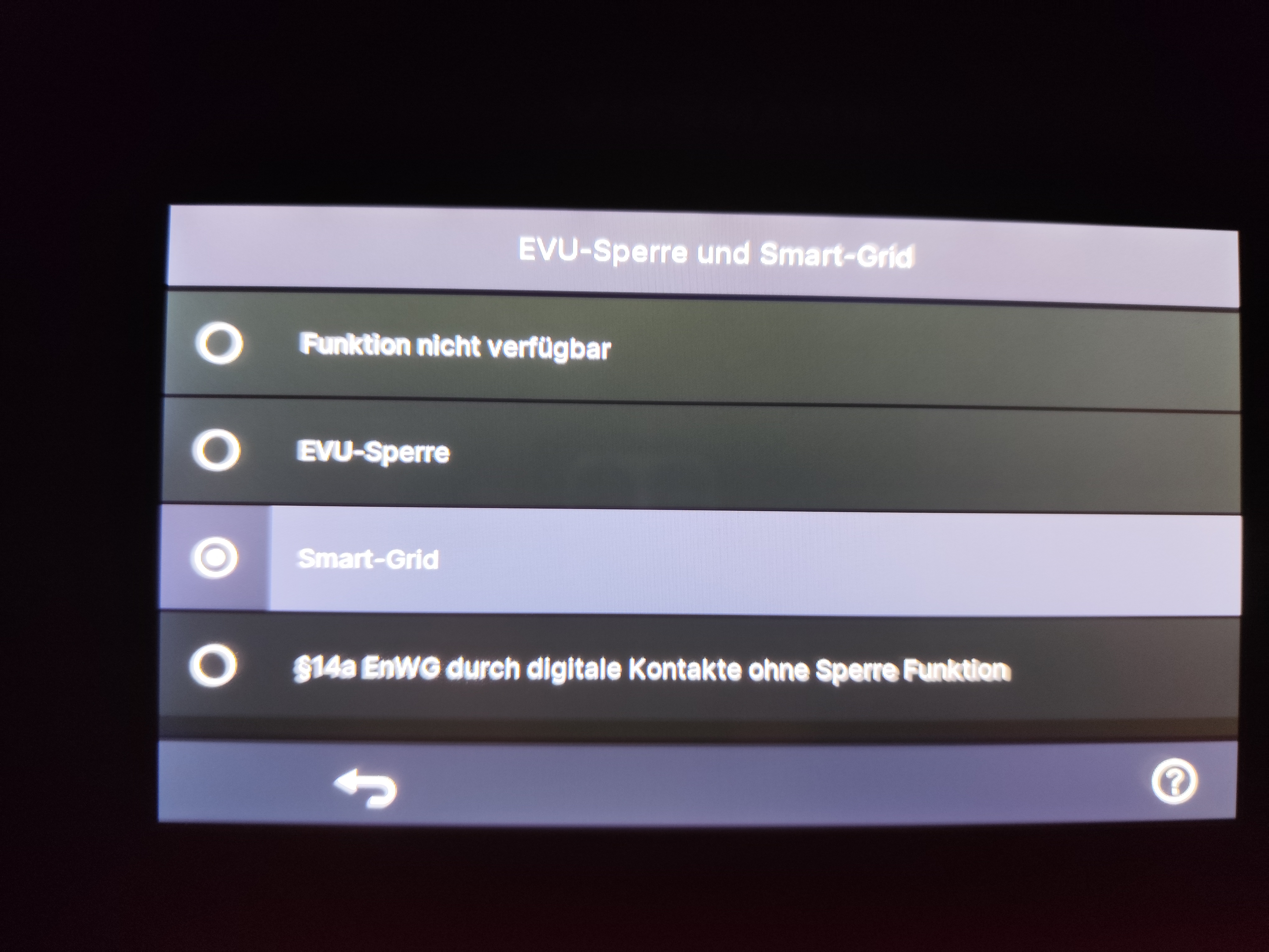

Auch in HMI habe ich erst die Einstellung " §14a EnWG " gewählt dann anschließend die Einstellung
"Smart Grid" wieder gewählt. (Siehe Anlage).
Somit denke ich, ich habe beide Funktionen "§14a EnWG" und "Smart Grid" aktiviert, und ab jetzt läuft beide Funktionen parallel je nach Zustände von Eingang.
Somit habe ich die "§14a EnWG" Vorbereitung abgeschlossen. Falls Netzbetreiber / EVU ... bis 2028 auf mich zukommt, dann verweise meine Vorbereitung mit "Variante mit Koppelrelais".
P.S. Mir ist aufgefallen, die Beschriftung in HMI muss noch mit "§14a EnWG" ergänzen, siehe Rot markierte Stelle in der Anlage. Aber Viessmann hat Zeit diese Änderung zu machen.
Gruß/ stev
Bild über Einstellbarkeit "§14a EnWG" ab Softwarestand 2440 in HMI dazu seihe Anlage.

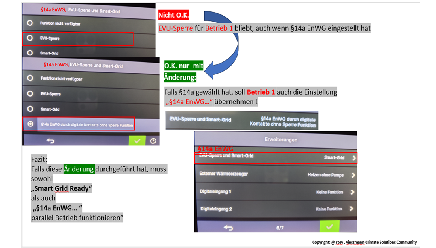

ich habe die "Bauseitige Vorbereitung" von mir mit "Überschüsse von Fronius WR" (Betrieb 2/3/4) und "im Zähler Schrank: Verlegte Kable mit offene Kontakt in APZ Raum" (Betrieb 1) Echtzeit getestet,
Daten von Vicare *), Home Assistant *) geholt von CAN Bus sowie mit Fotos über ( *) Zustände von Smart Grid Betrieb, Kompressor, Extern Temperatur (Ich habe ja Hybrid WP), Ventilator, Durchfluss und WW Temperatur) dokumentiert.
Erkenntnis: Meine Schaltung funktioniert einwandfrei. Jedoch bei Betrieb Zustand 1 (Simulation mit Kontakt in AZP Raum mit "EIN" und "AUS" Zustand) hat die Einstellung von "§14a EnWG... " nicht übernommen, anstatt Kompressor (z. Zeit ca. 2 KW d.h. < 4.2 KW) weiter zu laufen schaltet Kompressor sofort aus !
Ergebnis von Echtzeit Test siehe Anlage 1
Notwendigen Korrektur bzw Änderung von Viessmann dazu siehe Anlage 2
P.S. die Test Ergebnisse (Anlage 1) sind mit viel Aufwand zusammengefasst und viel zeit gebunden, daher bitte ich sie, die Entwicklung Abteilung die Information weiter zu geben und Zeitnahe die Korrektur/ Änderung zu nehmen. Ich freue mich auch ihre Feedback danach.
Nach oben genannte Korrektur/ Änderung dann stimmt ihre Aussage wieder.
d.h. die parallel Betrieb "Smart Grid und §14a EnWG..." funktioniert
Zu deinem Beitrag. Ja, es muss bei vorliegender EVU-Sperre oder Leistungsreduzierung nach §14a dafür gesorgt werden, dass bei gleichzeitiger Smart Grid Funktion der Kontakt für eine Smart Grid Ansteuerung unterbrochen wird.

In der aktuellen Serviceanleitung 12/2024 steht bei I.113
Ich habe die SW 2440, bekomme aber, wenn ich Smart Grid eingestellt habe, die "alte" Meldung lt. Serviceanleitung 07/2024 ohne Leistungsbegrenzung
Ich stelle jetzt einmal die kühne These auf, dass die SW 2440 die Leistungsbegrenzung nach §14a noch gar nicht korrekt unterstützt. Die Einstellmöglichkeit lt. Release Notes 12/2024 gibt es zwar unter der Inbetriebnahme, aber die weitere Umsetzung scheint unvollständig.
@Flo_Schneider bitte ich, dass noch einmal intern zu prüfen, damit wir nicht unnötig weitere Versuche anstellen, die gar nicht funktionieren können. Wie lässt sich sonst die alte Meldung I.113 erklären?
Hinweis von dir aus Service Anleitung 12/2004 ist sehr gut.
analog zu "Information Meldung" I.113
muss Viessmann intern auch "Statusmeldung" S.196 genau überprüft werden.
dort muss auch mit "Leistungsbegrenzung (gemäß § 14a EnWG)" ergänzt werden., falls §14a doch noch funktioniert ! ?
Gruß / Stev
