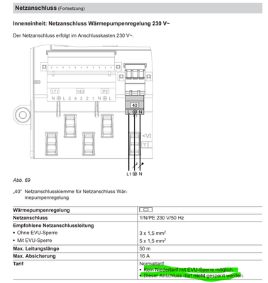

die 230V Steuerspannung der Inneneinheit darf ja bei der EVU-Sperre nicht mit unterbrochen werden, sonst hättest du in der Zeit auch kein Frostschutz usw.. Über die 230V laufen u.a. auch die Heizkreispumpen. Meines erachtens, vorausgesetzt es ist alles korrekt verkabelt, muss du überhaupt nichts ändern.
Verstehe, aber wenn das richtig ist, müsste außer der Wärmepumpe die ganze restliche Anlage immer mit Hausstrom laufen. Also auch die Heizkreispumpen, die doch auch beachtlichen Verbrauch haben und eigentlich vom kostengünstigeren Wärmepumpenstrom profitieren sollten.
Stimmt, bei uns ca. 50W (bei zwei Wilo Heizkreispumpen) die auch nicht in der Statistik der Viesmann WP erfasst werden. Über die 15W Standby der Ausseneinheit brauchen wir dann fast nicht mehr sprechen.
Aber ja, genau wie du sagst.
Die Frage ist dann nur, ob sich hier bei 3 Heizkreispumpen und 1 Warmwasserzirkulationspumpe etc. der Aufwand für die Installation eines Transferschalters, der erst bei einer EVU-Sperre die gesamte Anlage (bis auf die Wärmepumpe) auf den Haushaltsstrom umschaltet, lohnt. Vorausgesetzt, es gibt einen geeigneten Transferschalter und die Viessmann Verkabelungspläne lassen eine solche Installation zu oder die technischen Gegebenheiten der Anlage stehen ihr zumindest nicht entgegen. Kann dazu jemand etwas sagen? Vielleicht die Experten der Fa. Viessmann?
