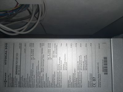

Hallo, Ich würde gerne bei meiner Wärmepumpe Vitocal 300 BW108

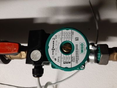

meine Sekundärpumpe gegen eine hocheffiziente Pumpe austauschen. Der jetzt eingebaute Typ ist eine Viessmann/Wilo RS25/6-3 4504793. Welche Pumpe könnte ich dafür einsetzen?

Hallo Rob,
da die Pumpe nicht in der Vitocal verbaut ist, gehört sie auch nicht zur Bauartzulassung des Gerätes.
Daher würde ich sagen, muss du keine speziell von Viessmann extra freigebende Pumpe verwenden.
Die aktuelle ist eine DN 25 mit 6m Förderhöhe (180mm Länge ?) und sie steht auf Stufe 3.
Daher würde sich z.B. eine Wilo Yonos Pico plus 25/1-6 180 anbieten.
Je nach verbauten Komponenten und falls nicht vorhanden sollte ein Magnetabscheider zum Schutz der Pumpe  nachgerüstet werden.
