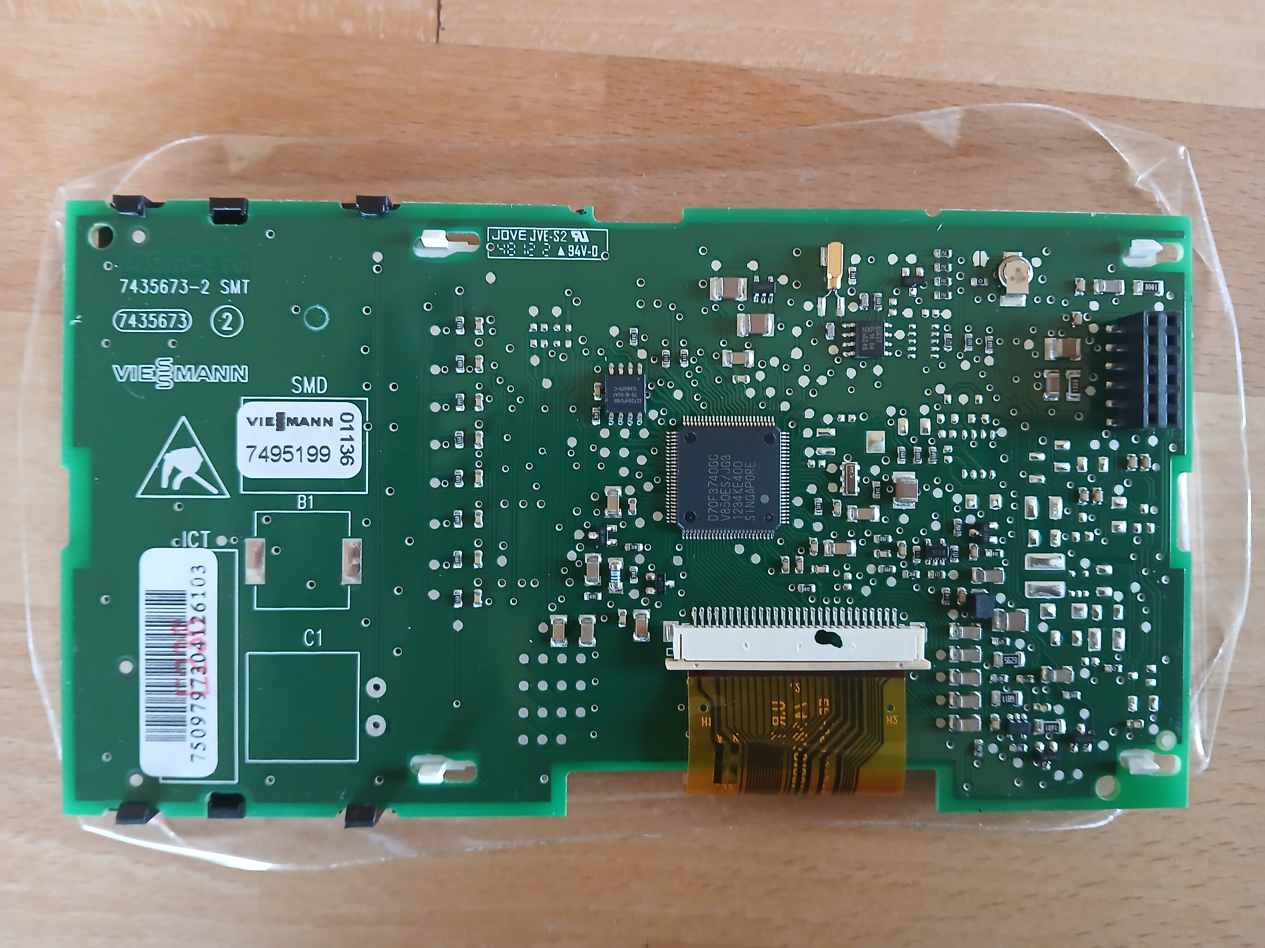

Ich hänge hier mal ein Bild der Platine an, vielleicht kann ja der ein oder andere ersehen, welches Bautielchen da die Schwierigkeiten bereitet.
An dieser Stelle nochmals DANKE für Eure Unterstützung.
Zumindest dürften in den Bereichen der grossen Verbindungsstecker öfter mal stärkere Ströme geflossen sein. Die Verfärbungen sind nicht zu übersehen.

ich könnte mir dieses Bauteil als Übeltäter vorstellen:
ich sehe keine Verfärbungen.
Das sieht eher nach Schatten beim Fotografieren aus. Oder was meinst?
Sonnige Grüße Thilo

Was meinst Du, was das für ein Bauteil ist?
Leider verregnete Grüße 🙂
Axel
Ich könnte mir vorstellen das dies eine Batterie ist.
Weiß es aber auch nicht und die Google Bildersuche hat nicht wirklich was Gescheites ergeben.
Vielleicht meldet sich ja noch jemand der mehr zu diesem Teil sagen kann.
Das dürfte die Gangreserve sein. Deswegen musst jetzt nicht mehr Uhrzeit und Datum einstellen.
Ob das der einzige Fehler war,ist unwahrscheinlich.
Was ist eine Gangreserve für ein Bauteil!?
Erklär mal bitte.
Gangreserve bezeichnet im Prinzip eine kleine Batterie. Das kann ein Akku,eine Knopfzelle,aber auch ein Kondensator sein. Liefert Unterstützung für Stunden oder auch Tage. Da er wohl immer die Zeit quittieren musste, ist anzunehmen,dass so gut wie keine Energie gespeichert war.
Sag ich doch, Batterie 😜
@AxelbrauchtHilfe also ablöten und nachschauen. Ersatz bestellen, auflöten und dann Baugruppe testen.
Wenn dann alles wieder funktioniert bist du der Held und viele weitere Betroffene können sich dann selbst helfen.
Sieht nicht so aus,als wäre die eingelötet.
Eher wie geklemmt.
Da sind drei Schweißpunkte an der Fahne, oben.
Ich gehe nicht davon aus das die Batterie eingeklemmt ist.
Das könnten auch solche kleinen Beulenähnlich einem Körner ,sein. Die Knopfzellen werden im allgemeinen nur geklemmt
