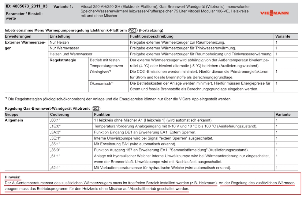

Guten Abend zusammen, es gibt dazu Vorgaben von Viessmann.

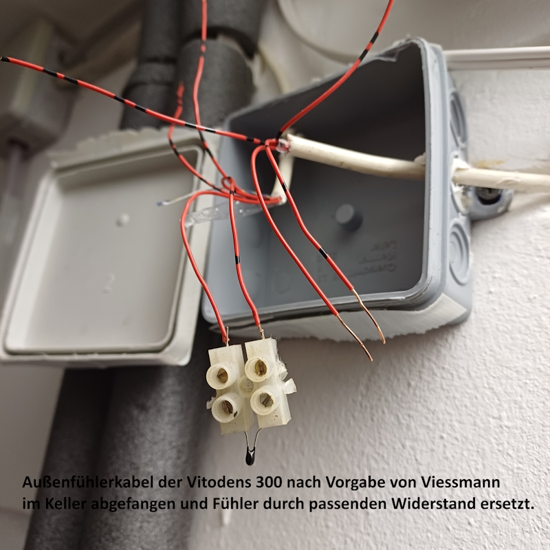

Der Techniker von Viessmann hat bei uns den Außenfühler der Vitodens 300-W im Keller durch einen passenden Widerstand ersetzt, da er im frostfreien Bereich sitzen soll, siehe Text unten im ersten Bild.
Die WP hat einen eigenen Außenfühler auf der Nordseite des Hauses, ist bei uns aber das gleiche weiße Model wie vorher bei der Vit. 300.

Es müsste also ein Gerät immer die gleiche Temperatur anzeigen. Ganz egal,welche Temperatur draussen herrscht.
Im Prinzip schon, je nachdem, wie warm es gerade in dem Keller ist, wo der Widerstand angeschlossen wurde.
Andreas
Da könnte der TE mal drauf achten,ob ein Gerät immer die gleiche Temperatur anzeigt.
Wechseln beide,hat ein Gerät womöglich den Falschen ? Oder es gibt tatsächlich nur einen,welcher parallel geklemmt wurde. Und das funktioniert nicht.
