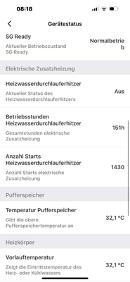

Wir haben 6552 Betriebsstunden vom Verdicher innerhalb von ca. 13 Monaten nach Installation der Heizung.
Ist das denn normal ? Wie lange ist denn Lebensdauer von so einem Verdichter ?
Die Laufzeit ist aus meiner Sicht schon enorm in 13 Monaten. Entsprechend hohen Stromverbrauch dürftest du haben. Darf ich fragen wie viele kWh in diesem Zeitraum verbraucht wurden?
12000 kw Verbrauch haben wir bis heute.

Ok, du hast immerhin 240qm. Was die Laufzeiten angeht, so vermute ich, dass die A.10 da schon ordentlich zu tun hat. Ich habe bei 170qm ebenfalls A.10, dafür natürlich dann ein schlechteres Verhältnis Verdichterstunden zu Verdichterstarts.

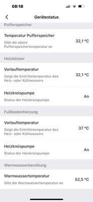

Dein Volumenstrom ist doch eigentlich vollkommen im grünen Bereich mit 1.400 l/h. Hieran kann das Abtauen   eigentlich nicht scheitern.
aktuell ist der Volumenstrom ok. Wir haben ja auch 8 Grad plus. Sobald ein minus vor der Zahl steht friert die Ausseneinheit zu und der Volumenstrom ist um die 900. Da passiert dann nichts mehr, ausser dass der Stromverbrauch konstant bei 8-9 kw im Notprogramm ist, das der Installateur dann einschaltet. Aber besser wird es dadurch nicht.
