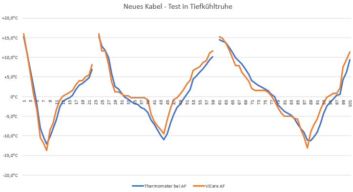

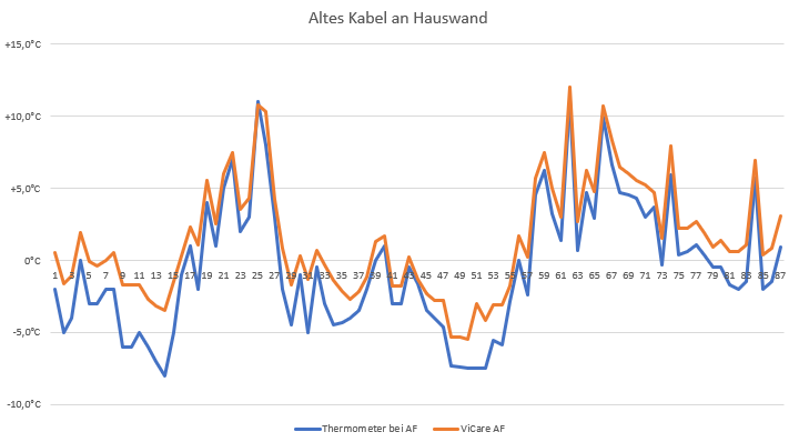

Ich möchte kurz eine Rückmeldung geben, was seitdem mit welchen Ergebnissen unternommen wurde:
Unser Heizungsfachbetrieb hatte zunächst provisorisch ein neues, geschirmtes Kabel an den Außenfühler angeschlossen. Die Temperaturen von Außenfühler und externem Thermometer stimmten anschließend weitgehend überein, allerdings lagen die Außentemperaturen durchweg > 5°C, also über dem Temperaturbereich, in dem die Abweichungen mit dem alten NYM-Kabel deutlich geworden waren.
Deshalb haben wir an 3 Tagen Außenfühler und Thermometer vorübergehend in eine nicht genutzte kleine Tiefkühle gestellt, eingeschaltet und bei Erreichen einer Temperautr < -10°C wieder ausgeschaltet. Die Ergebnisse waren dabei deutlich besser, wie die beiden folgenden Grafiken zeigen.
Zunächst die Messungen mit dem alten Kabel, orange sind die Temperaturen des Außenfühlers und blau die des externen Thermometers:
Zum Vergleich die 3 Messungen mit neuem Kabel in der Tiefkühle:
Wir sind daraufhin mit dem Heizungsfachbetrieb so verblieben, dass das neue Kabel fest nach außen verlegt wird. Sicherheitshalber auf einem etwas anderen Weg (weniger Kreuzungen mit Stromleitungen im Keller) und mit etwa 4 mm starken Kunststoffringen als Abstandhalter zwischen Hauswand und Außenfühler, damit der Fühler weniger Kontakt zur Fassade hat und besser von der Luft "umweht" wird. Ob das Kabel nun wirklich die Ursache war, werden wir aber erst im nächsten Winter sagen können, wenn die Außentemperaturen wieder unter Null Grad sinken.
