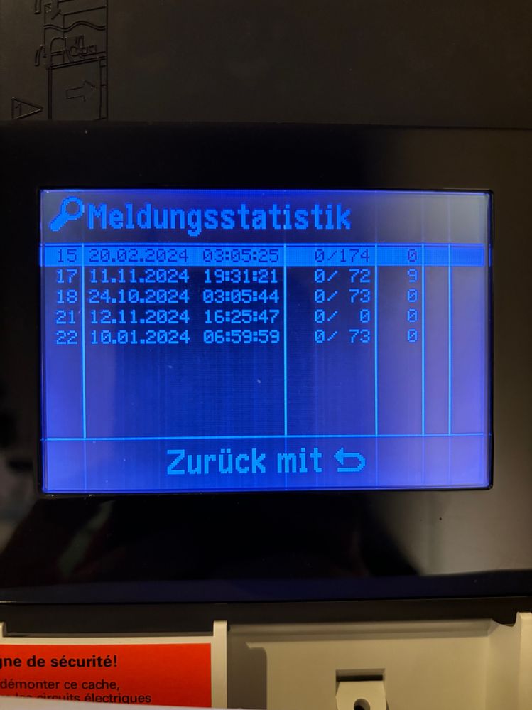

Hallo Steff1,
bitte teil mir die Seriennummer deiner Anlage mit und lies die Meldungshistorie des Kältekreisreglers aus. Dafür musst du die "OK"- und "Menü"-Taste für ca. 4 Sek. gedrückt halten. Anschließend gehst du auf "Diagnose" -> "Kältekreis" -> "Meldungshistorie" und bestätigst dies jeweils mit "OK".
unsere Seriennummer lautet 7502079501669100 Vitocal 222-S.

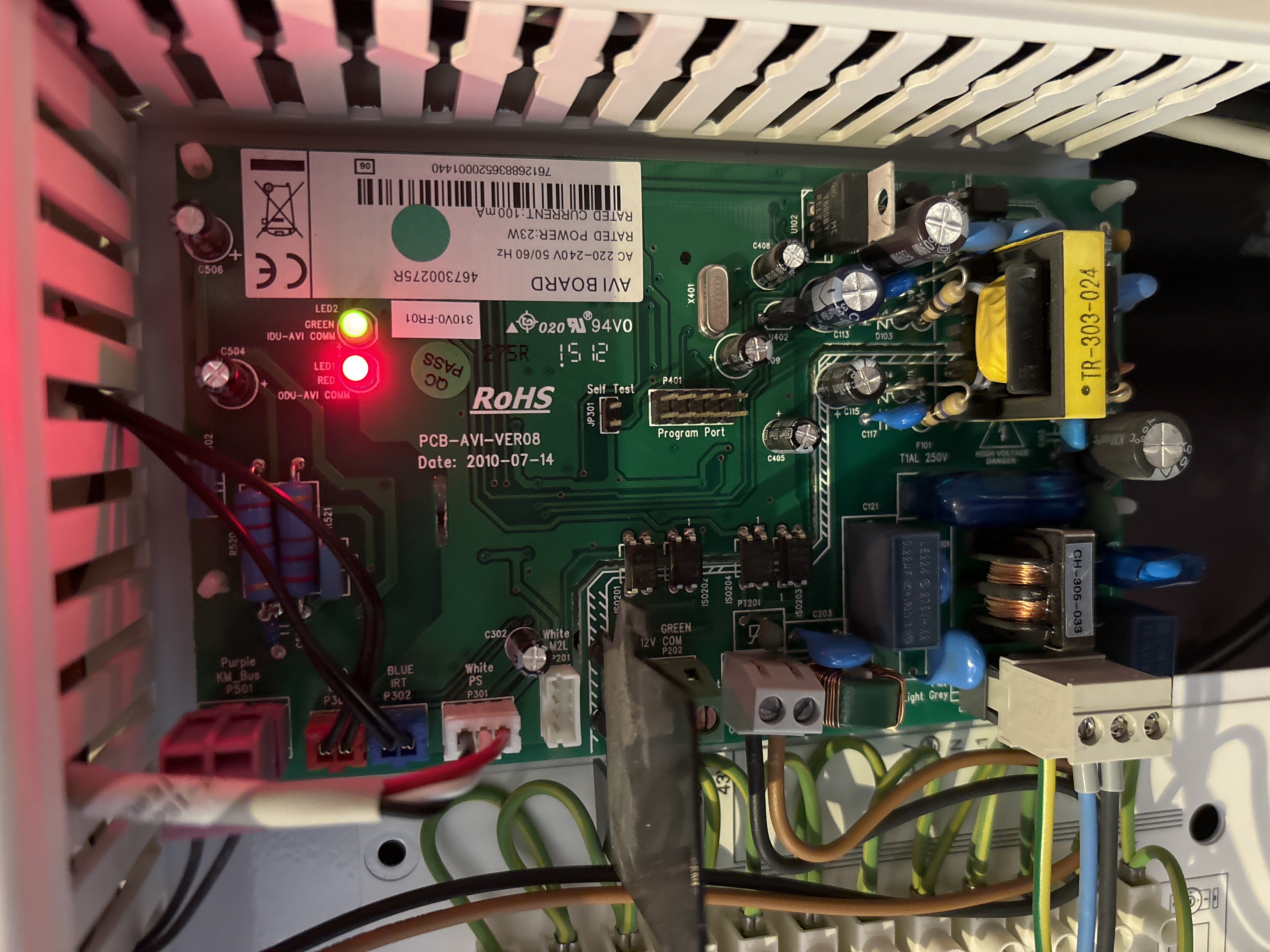

Danke, es liegt ein Kommunikationsproblem zwischen Innen- und Außeneinheit vor. Prüf einmal, ob die Sicherung der Außeneinheit drin ist. Nimm zudem einmal die Haube der Inneneinheit ab und prüfe, welche Dioden auf der AVI-Leiterplatte leuchten.
es leuchten beide (rot und grün).
Auch wenn in dem Moment der Fehler vorliegt?
Wenn die Störung vorliegt dann leuchtet nur noch das grüne.
OK, dann muss in diesem Moment die Spannungsversorgung der Außeneinheit und die Busspannung durch deinen Fachbetrieb geprüft werden.
