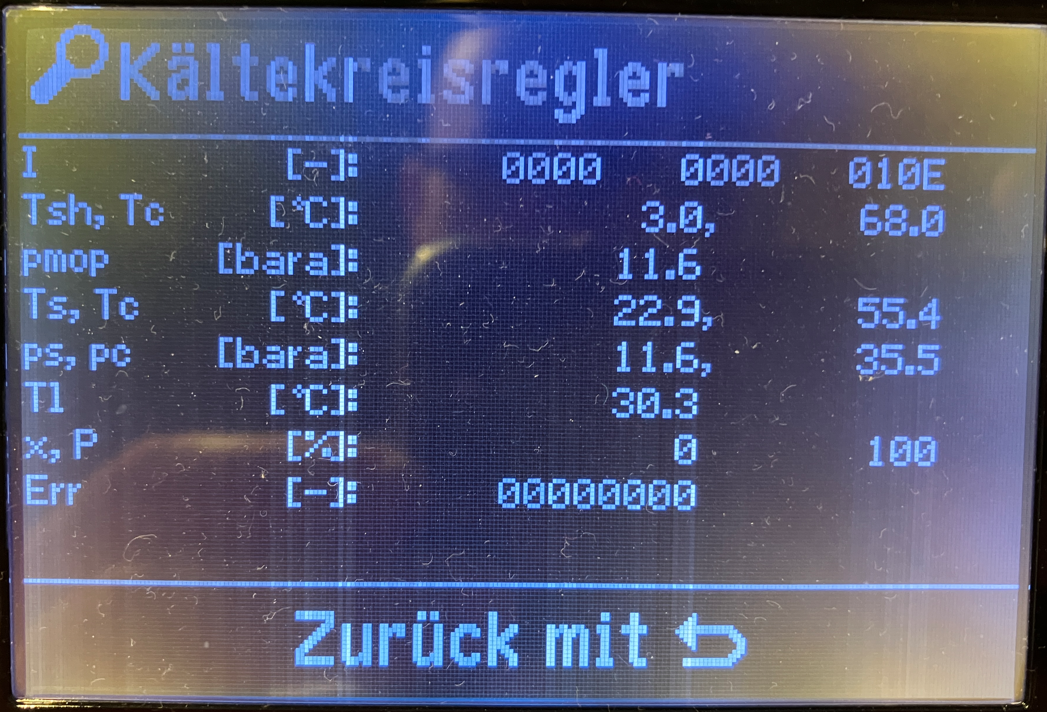

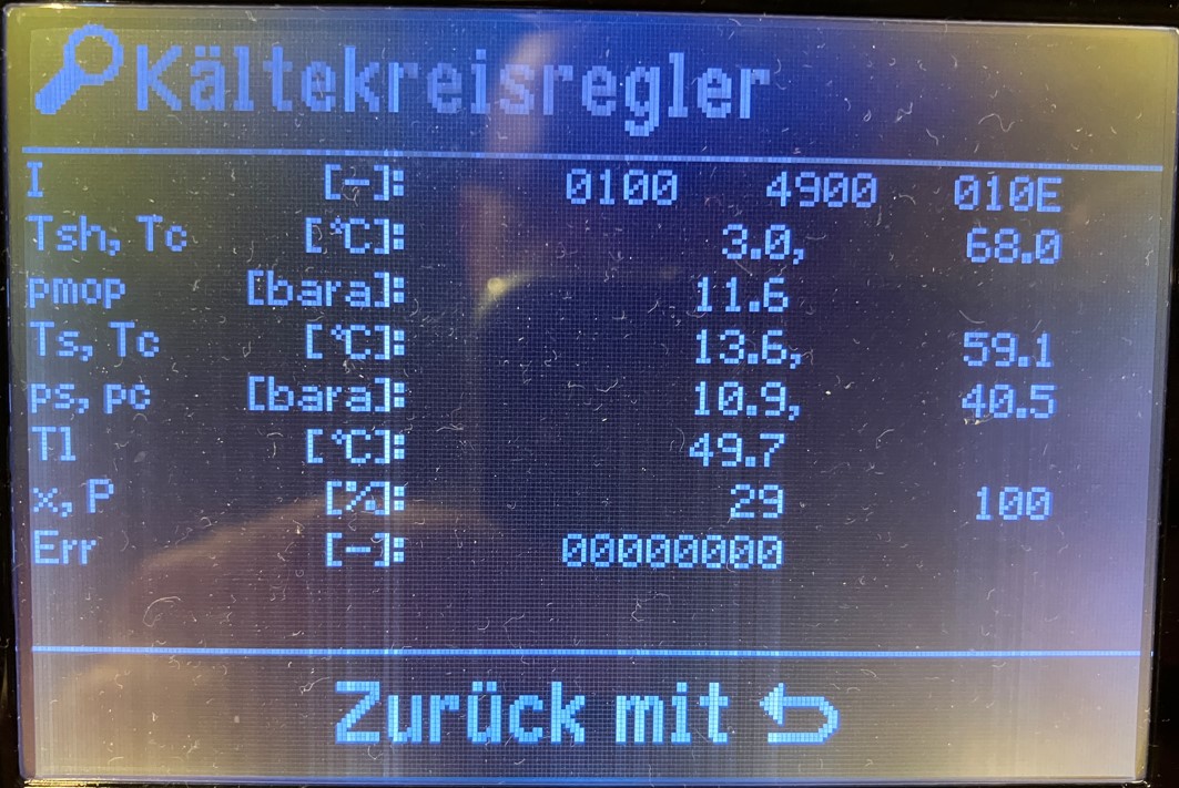

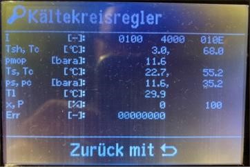

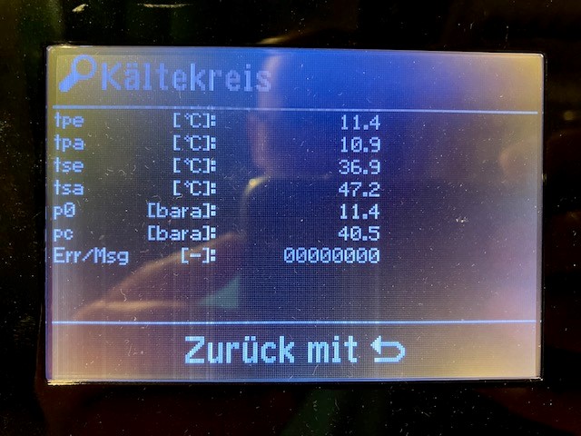

Hallo, wie komme ich zu diesen Werten - wo kann ich die ablesen? Im Heizbetrieb bricht die WP bereits nach einer Minute ab.
ich hab jetzt mal die WP eingschaltet und gleich auf Ausschaltbetrieb gestellt, und dann mal bei Diagnose/Wärmepumpe unter Kältekreis und Kältekreisregler die Werte abfotografiert.
Dann hab ich auf Heizen+Warmwasser umgestellt und 1xWarmwasserbereitung eingstellt. Nach ca. 2 Minuten Betrieb hab ich wieder Bilder von den Werten gemacht.
Bitte die gesuchten Werte ablesen.
Das sind jetzt mal die Werte vor dem Start der Anlaufen der WP:

Und das die Werte im Betrieb.
