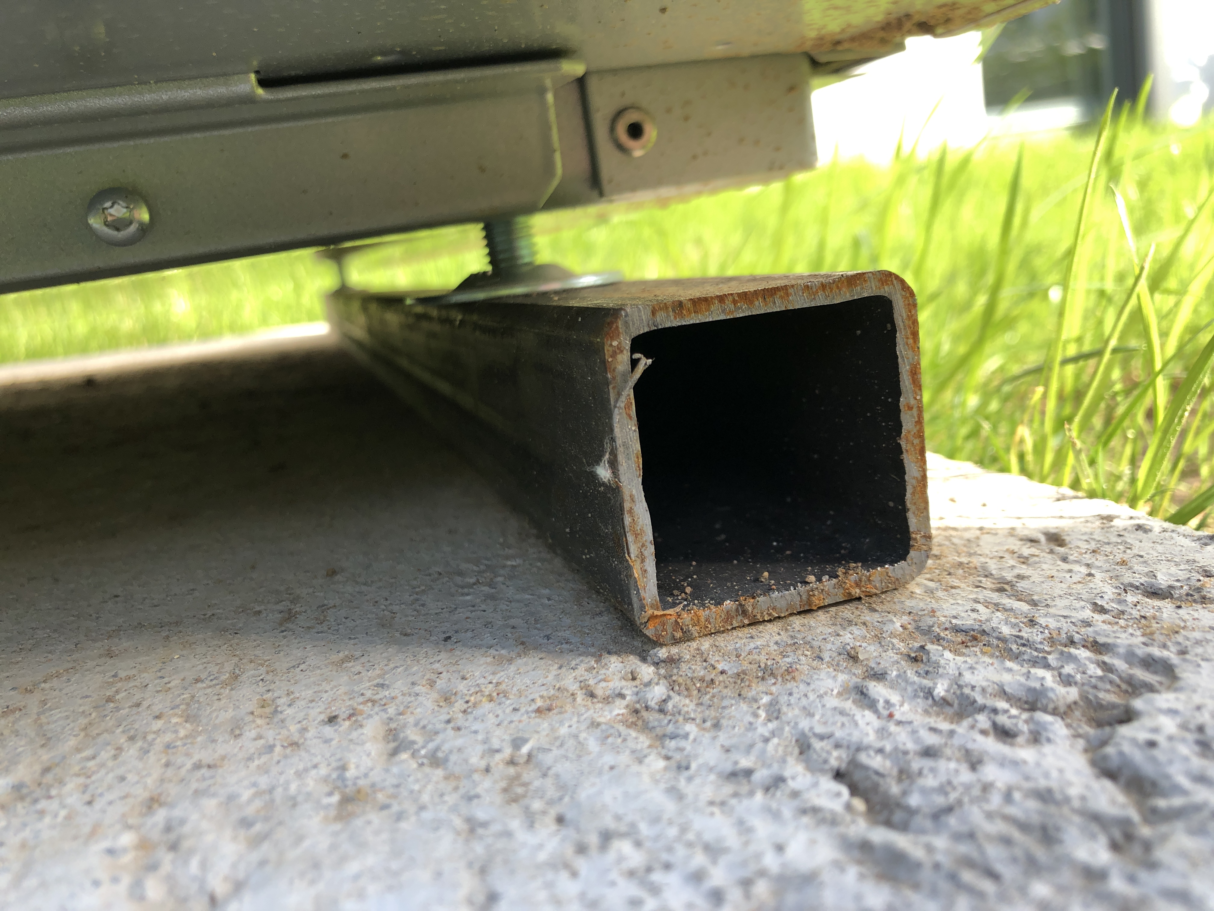

Guten Tag,
ist die Aufstellung der Wärmepumpe AWHO 351.A (siehe Bilder) so zu akzeptieren?
Ausgleich des schiefen Fundametes mit einem St37 Vierkantrohr? Fachgerecht?
Für Rückmeldungen vorab vielen Dank.

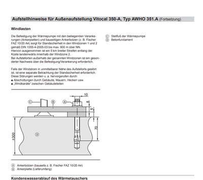

Hallo Olaf,
das ist das Planungshandbuch:
und das sieht ein solche Befestigung vor:
VG Michael
