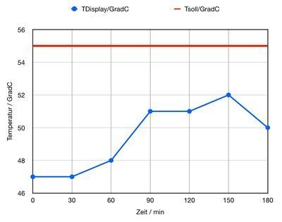

Ergänzung zu meiner gestrigen Frage.
Ich habe heute nochmal einen Test mit folgenden Parametern durchgeführt:
- PV- Kontakt deaktiviert
- WP-Betrieb im ECO-Modus
- Starttemperatur 47 GradC
- Solltemperatur 55 GradC
- Testdauer 180 min
- Temperaturanzeige im Display alle 30 min abgelesen
Folgender Verlauf hat sich ergeben:
Der Verlauf der ersten 90 min erscheint für mich plausibel, der Verlauf der zweiten 90 min, insbesondere der Temperaturrückgang in den letzten 30 min sind für mich nicht plausibel.
Hat jemand eine Erklärung für einen solchen Temperaturverlauf?
Alcos13
Bei laufendem Verdichter und keiner Abnahme des Warmwassers sowie kein Betrieb der Zirkulationspumpe, kann es nicht zu einem Rückgang der Warmwassertemperatur kommen.
