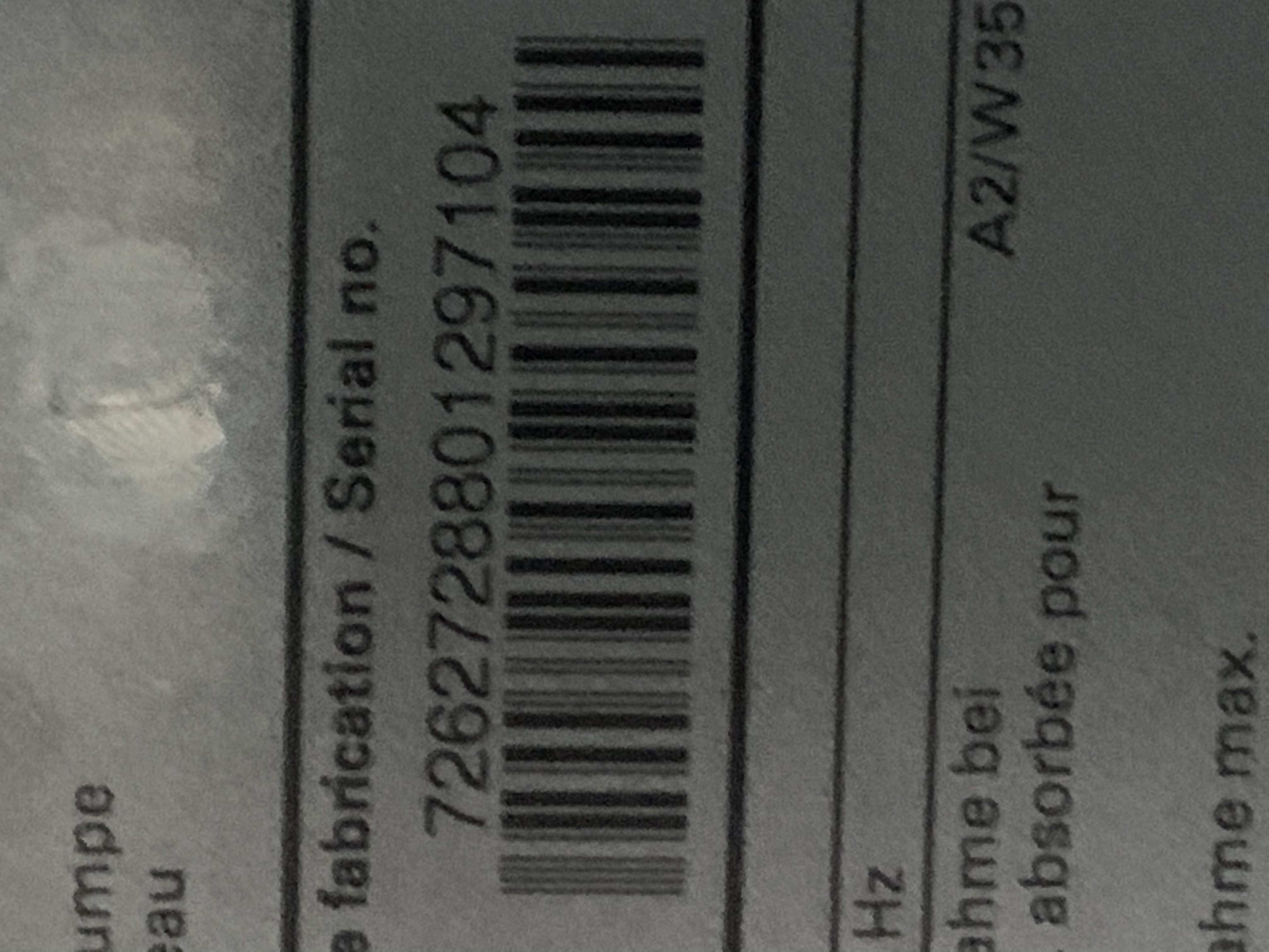

anbei die Herstellernummer:
7262728801297104
