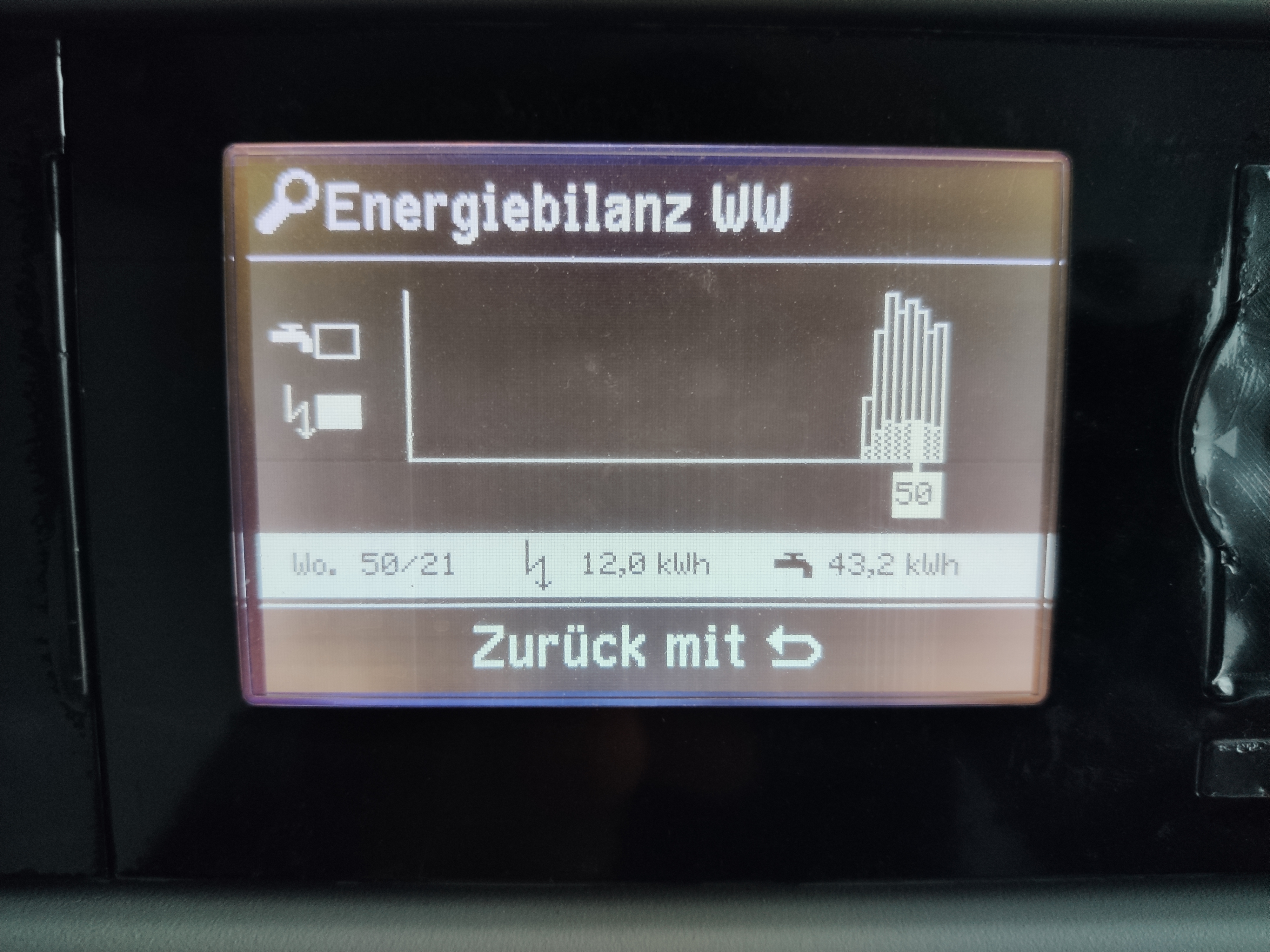

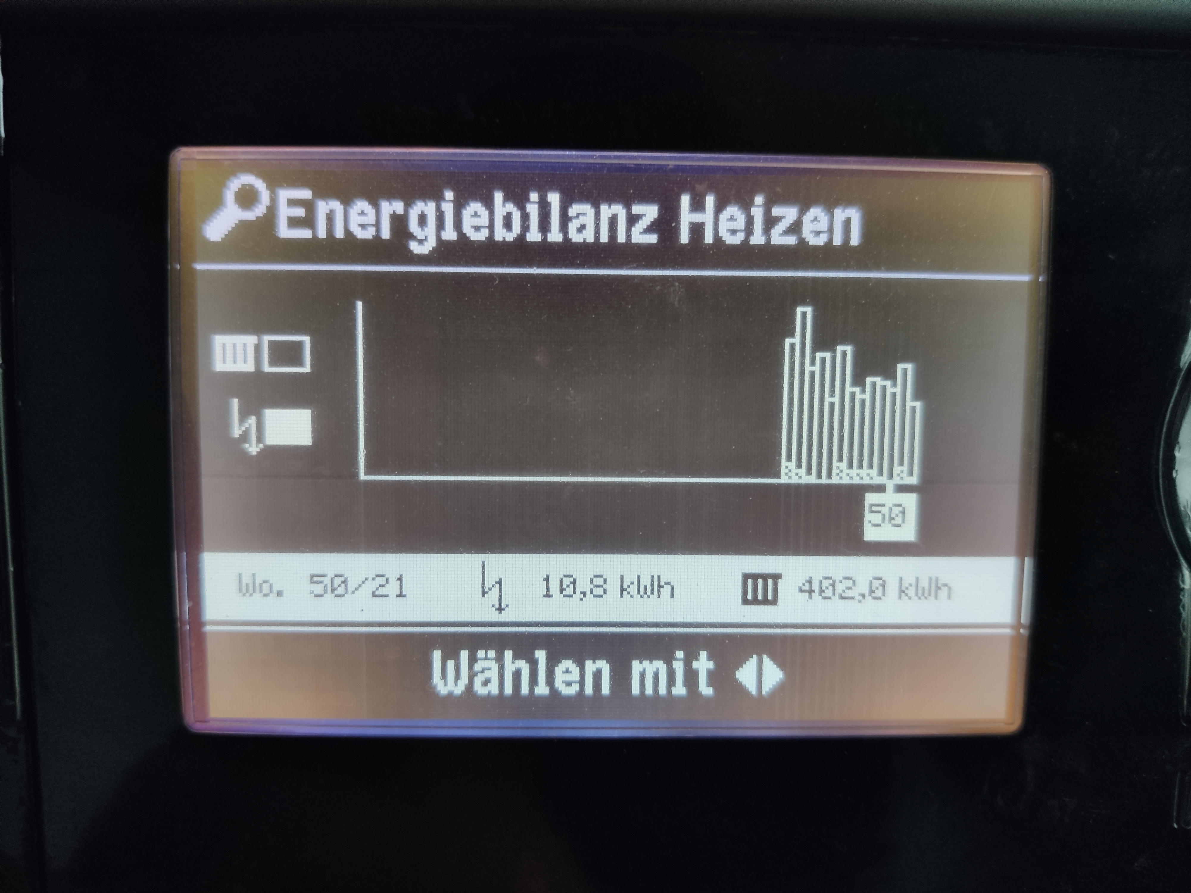

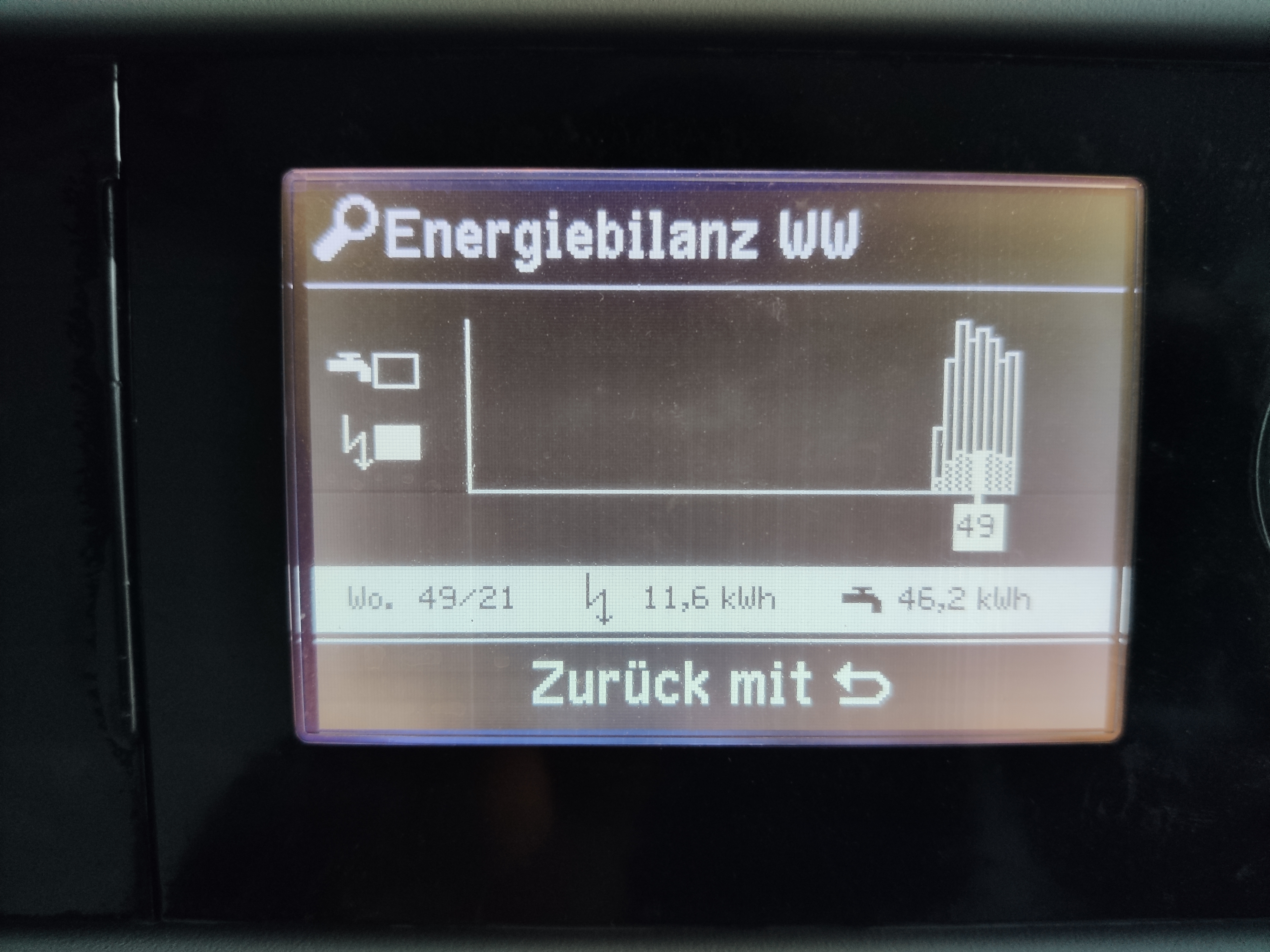

Wir haben die Erdwärmepumpe Vitocal 333-G. Wir besitzen einen extra Wärmepumpenzähler vom örtlichen Energieversorger.
Bei der Aufzeichnung der Verbrauchsdaten ist mir aufgefallen das die Energiewerte des Zählers sich erheblich von den Werten der Wärmepumpe unterscheiden. Die Wärmepumpe zeigt einen Wochenverbrauch von Heizen+ Warmwasser von 23 kWh an. Der tatsächliche Verbrauch in diesem Zeitraum lag aber bei 97 kWh. Das ist in den folgenden Wochen nicht anders. 70 kWh zu 125 und 33 kWh zu 102 kWh.
Wie kann das sein? Dadurch wird auch die angezeigte Jahresarbeitszahl total verfälscht.
Insgesamt muss ich auch einen ziemlich hohen Verbrauch konstatieren. Bei 125 qm Wohnfläche und kfw55 haben wir momentan einen durchschnittlichen Tagesverbrauch von 16 bis 20 kWh. Das liegt über vergleichbaren Anlagen in ähnlichen Häusern.
Können sie mir weiterhelfen?
