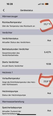

Laut Vi Care APP werden die Temperaturen für VL, RL jeweils Primär- und Sekundärkreis angezeigt und die Temperatur unter Status Wärmepumpe.
Sind an all diesen Stellen Sensoren?
Hintergrund ist, dass die VL-Temp Sek-kreis 1. zeitverzögert angezeigt wird und abweicht von der Temperatur die gerade im Status Verdichter angezeigt wird.
Beispiel jetzt(Verdichter seit ca 3 Stunden aktiv):
RL 23,9
VL 25,5
Status WP 25,3
Die Abweichung ist momentan nicht gerade hoch aber wie kann die VL-Temp höher ausfallen, als das was am Verdichter erzeugt wird?

Die Temperatur unter Status Wärmepumpe ist die Sekundär-Vorlauftemperatur. Mach ansonsten einfach mal ein paar Screenshots, dann kann ich es dir anhand derer erklären.
Im Prinzip die 3 Temperaturen.
Aktuell ist keine Pumpe an und die Werte sind unterschiedlich. Aber identisch mit dem Kältediagramm an der WP direkt.
VL und und Status WP sind auch bei aktiver Pumpe( Verdichter aus) mind. 0,2 Grad unterschiedlich
Deshalb die Frage sind das alles 3 verschiedene Sensoren und haben etwas Toleranz oder gibt es zum Beispiel nur einen Sensor und die anderen beiden werden errechnet??
Im Endeffekt zählt der Sekundärvorlaufsensor, denn nach diesem heizt die Wärmepumpe. Den für Heizkreis 1 angezeigten Wert kannst du ignorieren.
