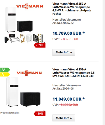

Egal für welche Anlage du dich entscheidest, den Heizstab würde ich deaktivieren. Habe ich auch so gemacht, den wirst du nicht brauchen.
du verbaust dir auf alle Fälle nichts. Die min. Modulation ist recht ähnlich.
Wenn die nicht gleich doppelt so teuer sein soll, würde ich es auch so machen.
Die kosten fast gleich viel, somit haben wir für dich die Entscheidung bereits getroffen 😉
