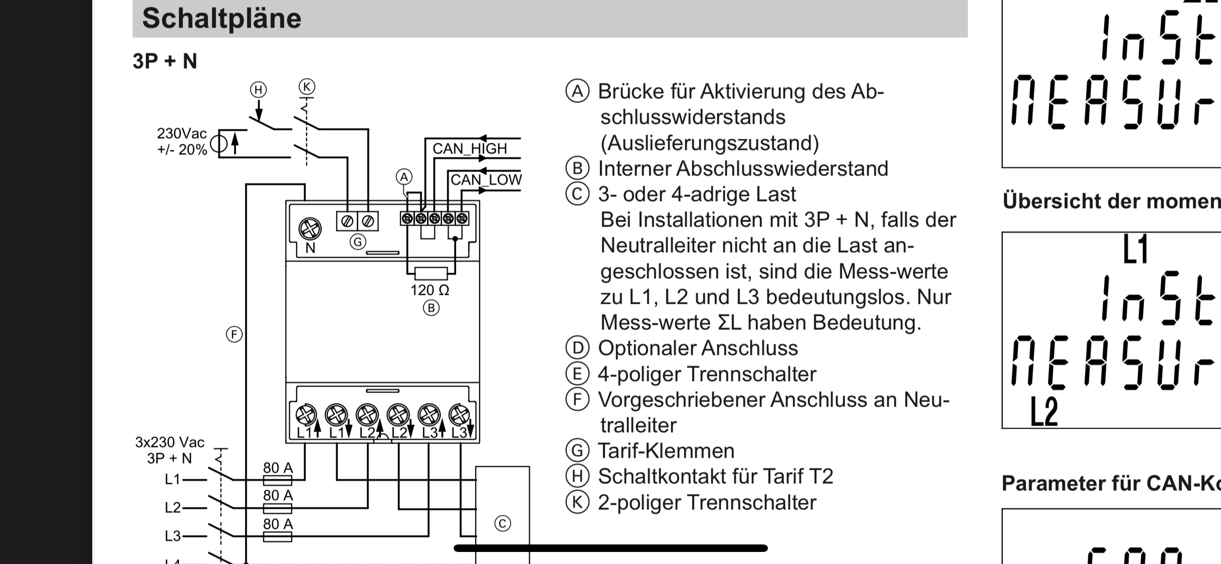

in Vorbereitung auf den Einbau der Vita 252 habe ich zusätzlich einen Energiezähler zwecks PV-Einspeisung besorgt. (Leider dauert es noch, da die Ausseneinheit nicht lieferbar ist.)
Für den Einbau ist eigentlich alles klar, auch mit der WP davor und den Rest dahinter schalten.
Was nicht wirklich dokumentiert ist sind die Tarifklemmen mit einem 230V ac-Anschluss.
Was bewirkt der Kontakt? Ich habe keinen getrennten WP-Zähler/Tarif, kann ich daher den Anschluss ignorieren? Hat er etwas mit der möglichen Abschaltung seitens des Energieversorgers zu tun und unterbindet damit die PV-Einspeisung?
Für hilfreiche Antworten wäre ich wirklich dankbar.

Ich meine genau die "Tarif-Klemmen", im Bild benannt mit "G" und die dazugehörenden Punkte "H" und "K".
Mehr als das Bild gibt die "Drucksache" dazu nicht her. Ich nenne es mal Beipackzettel 😉.

Ah, ok, du meinst beim Energiezähler. Diese Anschlüsse brauchst du nicht beachten.
Sorry aber "Diese Anschlüsse brauchst du nicht beachten" hilft mir da nicht wirklich weiter, auch wenn ich die Anschlüsse nicht brauchen sollte (wegen der Eintarifmessung?)
Die Anschlüsse sind nun einmal da und nicht dokumentiert und erfüllen wahrscheinlich eine Funktion, welche eventuell auch andere Community-Nutzer interessieren könnte. Daher würde ich mich über ein paar mehr Details zu den Anschlüssen freuen.
Just-Fine
Diese ist für unsere Anlagenkombinationen nicht aktiviert, weshalb dir diesbezüglich meine Antwort genügen muss.
Der Zähler kann in anderem Zusammenhang zwischen zwei Tarifen umschalten, da er intern je Tarif einen Zähler hat. wenn er für die PV Einspeisung einer Wärmepumpe benutzt wird, sollte dieser Anschluss nicht benutzt werden, da er dann die Einspeisefunktion beeinträchtigt. Es wird dann auf dem falschenZähler gezählt und die WP kriegt nicht mit, dass das auf einem anderen Zähler stattfindet.
