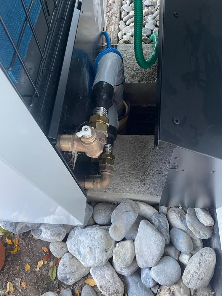

Ich habe dieses DN32 Rohr mit Aerogel-Isolierung von dieser Firma in Polen.
Keine Probleme mit Wasser und Temperaturverlust.
www.evertecsolutions.com
IMG-20230830-WA0008.jpgIMG-20230830-WA0009.jpgIMG-20230830-WA0011.jpgIMG-20230830-WA0012.jpg
Hallo Daniel1977,
ich empfehle, die Isolierung innen und außen vollständig auszuführen. Das KG-Rohr muss zudem vor Feuchtigkeitseintritt abgedichtet werden.
