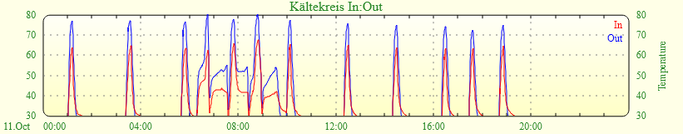

Ich habe hier mal die Temperaturen des Kältekreises über den Tag.
Blau: Kältekreis Außen nach Verdichter
Rot: Kältekreis kurz bevor er in die Inneneinheit läuft.
Es sind zwar nur Standard Temperaturfüler, welche unter die Dämmung geschoben werden. Aber es reicht aus um den Unterschied auf zu zeigen.
Blau ist direkt gemessen wärmer da er ja nur am Rohr anliegt. (siehe Bilder im obigen Post, dort wurde direkt gemessen.)
Wohl gemerkt die aktuelle Außentemperatur ist zwischen 10 und 15°C, nicht -5/-10.
Einen Tagesverbrauch habe ich von aktuell 25kW/h. Das empfinde ich als verdammt viel.

Dein starker Temperaturverlust deutet darauf hin, dass im HT Rohr in der Heiß Gasleitung schon eine Kondensation des Kältemittels stattfindet.
Da gehen dir mindesten 15% der Heizleistung verloren.
