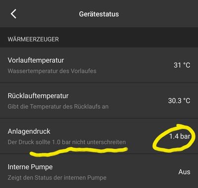

Es wäre wünschenswert, in der Vitocal App auch Warnungen bei negativem Trend zu bekommen wie z. B. stetiger Druckabfall des Anlagendrucks. In der Beschreibung wird ja schon vor einem Druck unter 1 Bar gesprochen. Wenn man schon von einem sich mit und mit verringerdem Druckabfall Kenntniss als System hat, könnte es ja rechtzeitig diesen Trend melden. So kann man vor einem Systemausfall eingreifen.
Bei einer intakten Anlage sinkt der Druck ja nicht stetig. Im Falle eines konstanten Druckabfalls liegt ja ohnehin eine Undichtigkeit oder ein kaputtes MAG, usw., also ein Defekt vor. Der muss dann ohnehin reparriert werden, was ja auch ein Systemausfall ist.
Ich unterstelle, dass das die allerwenigsten brauchen, weil deren Heizung über Jahre ohne Druckverlust arbeitet, heute automatische Befülleinrichtungen Standard sind und es wahrscheinlicher eher zu Fehlalarmen kommt durch die Druckschwankungen im Betrieb...
Generell gebe ich Recht, dass man diese Funktion nicht benötigt bei einer intakten Anlage. Hier geht es aber um die Situation bei einem Problem und einer frühzeitigen Erkennung vor dem Ausfall. Im konkreten Fall war der Druckverlust über zwei Wochen und der Ausfall der Heizung am Wochende. Für einen normalen Laien zu spät erkannt. Hier wäre eine Trendprüfung durch das System auf Basis von z. B. Standardabweichungsdaten hilfreich gewesen.
