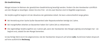

Die Verbraucherzentrale sagt dazu folgendes:
Mängel sind im Rahmen der Gewährleistung zu beseitigen.
