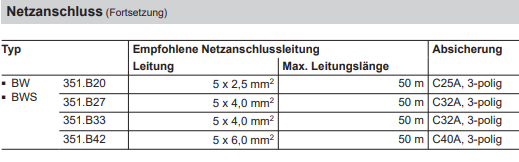

bei mir wurde vor kurzem eine Vitocal 350-G BW 351.B42 Wärmepumpe installiert. Es gibt jedoch leider Probleme mit dem elektrischen Anschluss.
Ich müsste deshalb wissen wie Lange der Anlauf der Wärmepumpe dauert, da die 49 A Anlaufstrom bei mir nur kurzfristig verfügbar sind.
Des weiteren müsste ich wissen ob es sich beim Anlauf mit blockierten Rotor um einen Fehlerfalls handelt, oder ob zB. durch einen Kolben etc. dieser Fall im "normalen" Betrieb auftauchen kann (gelegentlich). Wenn ja müsste ich auch wissen wie Lange der Anlauf dann dauern kann.
Leider stehen die Informationen nicht im Datenblatt, oder ich habe sie nicht gefunden.
Könnt ihr mir hier weiterhelfen?
Vielen Dank im Vorhinein!
LG Martin

Hallo PuMa85,
wie lange der Anlauf genau dauert, kann ich dir nicht beantworten. Damit der Kältekreis sich vollständig eingepegelt hat, geben wir eine Mindestlaufzeit von 3 Minuten vor. Die Absicherung des Verdichter smuss hier wie olgt aussehen. Der Fall indem er blockiert, ist kein normaler Betriebszustand. Wenn Gegebenheiten vor Ort nicht den von uns vorgegbenen Punkten entsprtechen, empfehle ich, die ANlage so nicht weiter zu betreiben.
