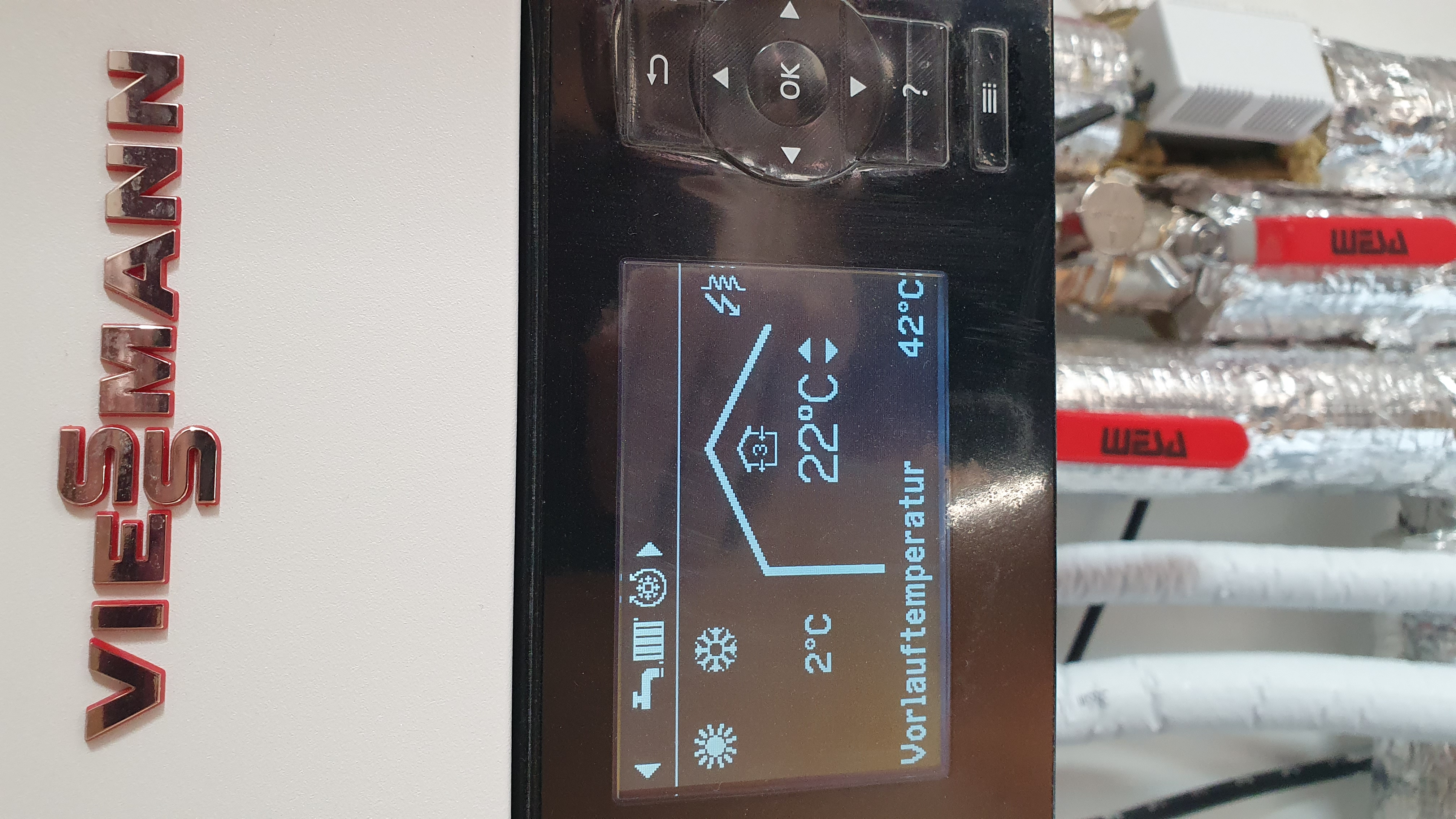

Anlaufpeak bei Vitocal 200-S
Liebe Profis,
Könnt ihr die Anlaufpeaks nachvollziehen?
Aktuell ist bei Heizen mit Elektro aktiviert, könnte das also der Heizstab sein und brauche ich den denn unbedingt?
Unten ein Foto.
Danke euch!!!

Ich an deiner Stelle würde mich mal vor deine Anlage (Vitocal 200-s) stellen und alles schön beobachten. Danach bist du schlauer und die ganzen Symbole sind sehr gut im Handbuch beschrieben.
Viel Erfolg!!!
Danke dir, mache ich.
Und was meinst du zu der Tatsache dass Heizen mit Elektro aktiviert ist?

Heizen mit Elektro ist grundsätzlich nicht Falsch. Diese Peaks werden es aber nicht sein! Darum, siehe oben, vor die Anlage, Zeit mitnehmen und alles studieren und und und lerne deine Anlage zu verstehen.
Gesagt getan....
Der Versichter ist der Grund, warum ich am Anfang des Heizzykluses um die 2,5kW fahre, er fährt dann langsam runter, wenn er die Solltemperatur erreicht hat.
Mir wäre es aber lieber, wenn er langsam "von unten" an die Solltemperatur ranfährt, oder????
Gleichzeitig heizt er grad zB mit dem Heizstab für Warmwasser auf. Muss das sein? Kann das nicht die WP?
Da gehen grad 9kW drüber 😞
Update: jetzt sogar beide zusammen...Verdichter und Heizstab...13kW

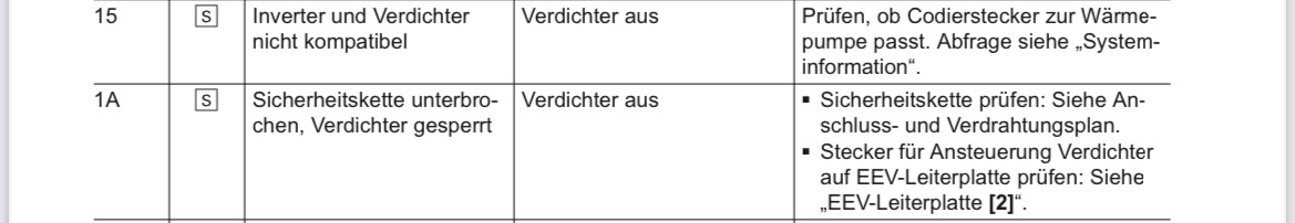

Das sind die Meldungen...
Die Markiere Zeile wäre die Aktion mit dem Heizstab
Außeneinheit : AWB-E-AC 201.D09
7721262105828124
Inneneinheit: (...).D16
7733738202180120
… das sind die Meldungen. Ich würde das mal beobachten, wenn das nochmal auftritt müssen da die Kontakte geprüft werden. Die Meldungen 6C und 20 besagen das die VL Temp zu hoch war wahrscheinlich wegen dem Heizstab.
