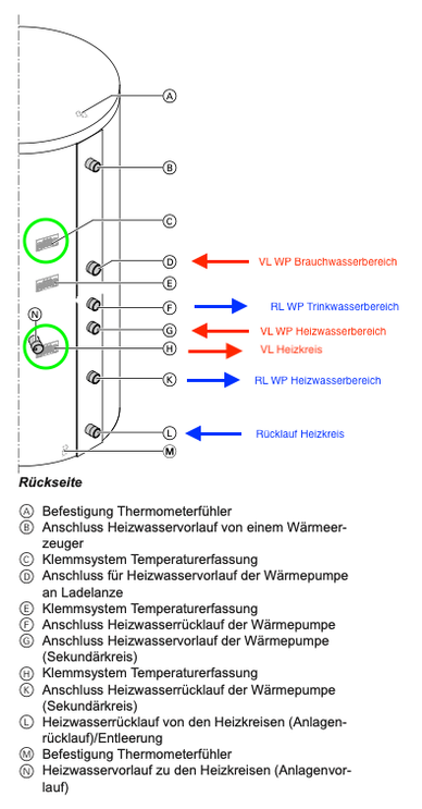

Der Warmwassersensor sitzt auch oben im Speicher?
Das muss ich prüfen.
Ist das möglich, ohne die Wärmedämmung zu entfernen?
Wenn Ja, wo genau müssen die Sensoren verbaut sein?
Der Warmwassersensor muss in einer der oberen Tauchhülsen eingeschoben sein. Der Puffersensor in der Mitte, auf Höhe des Vorlaufs für die Pufferbeheizung oder leicht darunter. Wenn du mir die Seriennummer oder genaue Typenbezeichnung des Speichers mitteilst, kann ich dir genau sagen, wo sich die Hülse befindet. Über die Seriennummer deiner Wärmepumpe komme ich nicht darauf. Vermutlich wurde beides separat bestellt und geliefert.

Ich habe mir eben mal angeschaut, wo die Sensoren montiert sind:
Schaut also auf den ersten Blick für mich ok aus.
Das würde passen. Allerdings dürfte es dann nicht zu einer starken Durchmischung kommen, wenn nicht das Umschaltventil in Richtung Warmwasser umgeschaltet hat.

mir ist mittlerweile eine weitere theoretische Möglichkeit eingefallen, woher das Problem bei dieser Puffertype kommen könnte - die Anordnung der Puffer Anschlüsse für den Heizkreis:
die Anschlüsse VL von der WP und VL zum Heizkreis liegen ja auf der gleichen Höhe, um 90 Grad im Radius des Puffers versetzt, und der RL wird in der Mitte des Puffers abgegriffen........was passiert dadurch ( grobe Daumen mal Pi Werte ) :
Bei mir ist ein 100L Puffer als Hydraulische Weiche eingebaut. Bei diesem sind beide Anschlüsse (VL und RL) im 90 Grad Winkel angeordnet, und die Strömungsrichtungen oben und unten sind "gegenläufig" angeschlossen.
Strömung durch den Puffer im VL oben "dreht" gegen den Uhrzeigersinn, und die Strömung im RL unten im Puffer "dreht" im Uhrzeigersinn. Somit kann im Puffer keine echte "Drehbewegung" des Wassers entstehen, und es kann somit in der Folge kein vollständiger Strudel (Sogwirkung) im Puffer entstehen.........
Das beste währe natürlich das bei WP Puffer die ja eigentlich im Dauerbetrieb durchleiten sollten - die Anschlüsse VL und RL jeweils gegenüber 180 Grad liegen würden......Somit währe die Strömung "gerade" durch den Puffer, und es entstünde keine unnötige Wasserbewegung innerhalb des Puffers........
Wenn dem wirklich so ist, würde es mich echt Wundern, das sich über dies bisher noch kein HB Gedanken gemacht hat......
Das wäre natürlich theoretisch denkbar - aber dann wäre das auch eine konstruktive Schwachstelle des Pufferspeichers und alle Kunden, die dieses Gerät im Einsatz haben, müssten dieses Problem haben.
