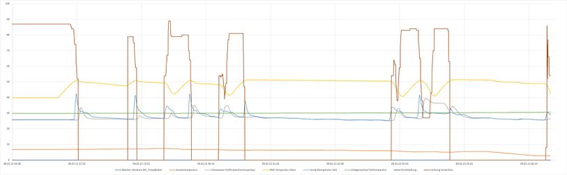

ich habe jetzt mit der Vitosoft Software ein erstes Tracing erstellt.
Leider ist es nun schon mehrfach aufgetreten, dass während der Aufzeichnung die Verbindung abbricht und daher stoppt.
Jetzt habe ich immerhin mal einen Abend bis Morgen geschafft 😉
Ich hoffe ihr könnt den Trace downloaden und etwas größer anschauen:
Meine ersten Gedanken / Fragen dazu:
Kann jemand von euch sonst noch was "komisches" erkennen?
Viele Grüße,
db

Ich sehe den zeitlichen Zusammenhang des Warmwasserbetriebes und der Zirkulation an der Friwa nur bedingt. Je nachdem. Die Warmwasserbereitung startet früher bzw braucht länger, die Zirkulation man kurz vor den Badzeiten einstellen. Aber das hängt neben euren Bedürfnissen auch an den baulichen Gegebenheiten, Leitungslängen usw.
Nachdem alle (ich vermute mal) alle Ausführungsfehler beseitigt sind haben wir die Warmwasserbereitung in die effizienteste Tageszeit gelegt, am frühen Nachmittag, dazu habe ich mit Luft einfach 3 Stunden eingestellt. 50 Grad SOLL.
An der Friwa ein SOLL von 43 Grad. An der Friwa die Zirkulation zwischen 5.30 und 21.30 Uhr 6x eine Stunde im modus Takt. Dann jeweils 2 Takte je Stunde.
Damit kommen wir mit einer Ladung 24 Stunden aus. Wir sind aufgrund Kleinkinder gerade viel ganztags zuhause, daher die Zirkulation auch tagsüber recht oft.
Alles nicht perfekt mit der Anlage, mittlerweile aber nahezu zufriedenstellend.

Danke für das Foto.......Mir kommt das etwas "Eigenartig" vor, wie die WW-Temperatur bei stehender Zirkulationspumpe so Einknicken kann, wenn der Heizkreis von der WP Bedient wird........
Sobald die WP läuft läuft ja auch die Sekundärpumpe.....und diese Liefert ja das Heizwasser über den HW VL durch den Puffer. In Deinen Kurven sieht man jedoch eindeutig, das - sobald die WP startet, die WW-Temperatur einknickt, und Zeitgleich die Heizwassertemperatur im Puffer steigt..........für mich deutet das auf eine komplette Vermischung im Puffer bei der HW Beladung hin, sobald die Sekundärpumpe startet........und das kann eigentlich nur dann sein, wenn aus irgend einem Grund, im HW Modus, über den Vorlauf der WP das Wasser in den WW-Bereich geleitet wird.......ich kann mir dies aber nicht vorstellen, ob, bzw. das wirklich möglich sein könnte....
ist aber leicht zu testen : Wenn die Zirkulationspumpe abgeschalten ist, und die WP gerade den Heizkreis beladen sollte, einfach mal die beiden VL Leitungen angreifen, welche der beiden Warm wird........es dürfte nur der HW Vorlauf warm werden - der WW Vorlauf müsste kalt bleiben......
Genau das vermute ich auch. Die Frage ist nur...warum...?
Bzgl. deines Tips:
Wenn die WP den WW Bereich lädt, ist die obere Leitung warm. Anschließend, beim Beladen des Heizwasser-Bereichs die Leitung vom VL HW-Bereich. So habe ich die korrekte Funktion des 3-Wegeventils überprüft.
Auch dieser Teil mitten in der Nacht finde ich merkwürdig:
--> Der Anstieg im Heizwasserbereich beginnt schon vor der Leistungsanforderung der Wärmepumpe - komisch...
Des Weiteren verstehe ich noch nicht ganz, was zwischen den beiden "Aufheizphasen" passiert.
Ich vermute die Abschaltung der WP passiert auf Grund der erreichten WW Temp oben.
Anschließend sinkt die WW Temp oben direkt wieder (um 04:30 wird es wohl keine WW-Entnahme gegeben haben) und die Temperatur im Heizwasserbereich steigt, worauf gleich der nächste Aufheizvorgang gestartet wird.
Das alles deutet auf eine starke Durchmischung im Puffer hin.
sind die beiden Fühler VL HK2 und Heizwasser Pufferspeicher richtig angeschlossen, bzw. im Diagramm richtig dargestellt ? Es ist eigentlich nicht möglich, das die Temp am VL Fühler schneller ansteigt, als die Temp im Puffer……..Normaler Weise ist es umgekehrt…….erst steigt die Temp im Puffer, und dann am VL Fühler………Rein von der Reihenfolge her…….
Meinen letzten Eintrag kannst vergessen…..die Reihenfolge der Temperaturanstiege stimmt schon so……ist zum Denken heute schon spät……😴
Ist bei mir nicht anders…..vor dem Start des Verdichters ist der HK-Mischer sehr weit offen……..Der Verdichter liefert die erste Wärme……diese strömt direkt durch den Puffer in den Heizkreis…..die VL Temp. steigt…..Da die Vl höher als der Sollwert wird, macht der Mischer zu, die VL Temp sinkt……..da aber der Verdichter noch weiter wärme liefert, diese nun nicht mehr in den Heizkreis gelangen kann, bleibt diese im Puffer…..die Temperatur steigt nun im Puffer an…….soweit logisch und auch ok……..
Das jedoch der VL bereits steigt, obwohl der Verdichter noch nicht läuft, kann von der Sekundärpumpe kommen…….das Detail zu sehen, dazu ist die zeitliche Auflösung der Aufzeichnung auf dem Foto noch zu grob……Die Sekundärpumpe startet ungefähr 3-5 Minuten bevor der Verdichter startet…….damit die Strömung im System sauber läuft, bevor die Energie vom Verdichter kommt…….
Wenn Die VL Temperatur steigt und die WW Temperatur sinkt, obwohl der Verdichter nicht läuft, kann es sein, das die Sekundärpumpe es irgendwie schaft das WW im Puffer nach unten in richtung HW zu drücken…..Es ist ja im Innenteil der WP ein Umschaltventil zw HW und WW verbaut……nur so ein Gedanke…….wenn das zb. nicht richtig/vollständig umschaltet, und somit z.b einen Teil der Strömung in den WW Vorlauf durchlässt……wie gesagt nur so ein Gedanke……..hierzu könntest auch mal bei Flo nachfragen, ob so etwas denkbar/möglich sein könnte……
