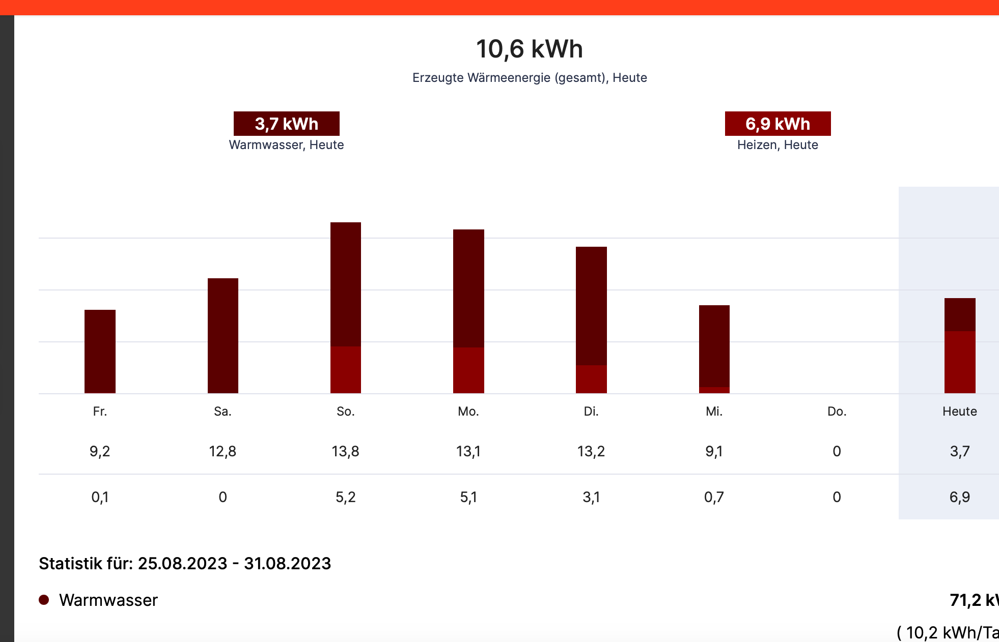

es ist mal wieder soweit das die Angezeigten Werte in der App nicht plausibel und unvollständig sind. Auch sind die Werte im ViGuide nicht stimmig. Lt. der App habe ich mit einem Energieeinsatz von 0,7 kWh 8,9 kWh Thermische Leistung erzielt. (Superwirkungsgrad). Schau ich mir dort die Aufschlüsselung des Energieverbrauchs pro Verbraucher an so wird es noch besser da ich die 0,7kWh fürs heizen eingesetzt habe und 0,0 kWh für die Warmwasserbereitung.lt. ViGuide habe ich aber 2,1 kWh für die Warmwasserbereitung und 0,1 kWh fürs heizen verbraucht. Das ist plausibel. Sehe ich mir im ViGuide die erzeugte Wärmemenge an so steht dort 0,0 für Warmwasser und Heizung. Mal sehen wann das wieder gerade gebogen wird. Vielleicht hat ja noch jemand das gleiche Problem.

Hallo Chris,
danke erst einmal für die schnelle Rückmeldung von dir.
Im Anhang Fotos von der ViCareApp und dem ViGuide von gestern. Ausgeschaltet habe ich die Anlage bisher nicht und die Werte gestern (01.09.23) und heure sind wieder plausiebel. Was du mit Fotos vom Energiecockpit der Anlage meinst ist mir nicht ganz klar da meiner Meinung da nicht Ballzuviel zu sehen ist.
Orchid

Hallo Chris,
nachdem heute die Server in Wartung waren habe ich wieder Werte in der ViCare App und im ViGuide die jenseits von gut und böse sind. Dazu wieder ein paar screenshots.

Hallo Chris,
die Analyse erscheint mir noch unplausiebel. Beim heizen werden mit 0,3 kWh Strom 3,8 kWh Wärmeenergie erzeugt. Wäre schon ein Superwirkungsgrad. Auch beim WW erscheint mir der Wirkungsgrad etwas fragwürdig.

Hallo Chris,
hat die Entwicklung schon eine Lösung? Die App arbeitet gut aber ViGuide hat immer noch Probleme mit den Werten für die erzeugte Wärmemenge der letzten Tage.
