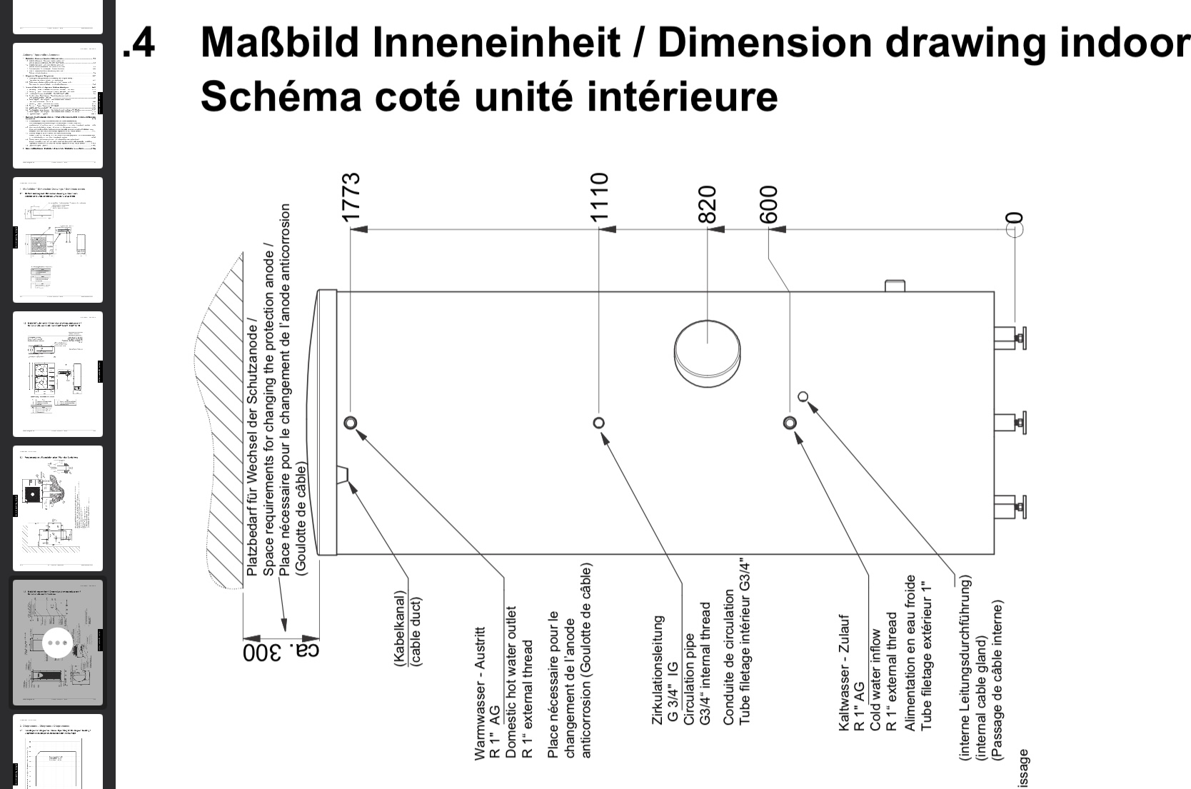

wie wird eine Vitocal 262-a T2W an den Dimplex Pufferspeicher angeschlossen?
die Dimplex Wärmepumpe wird für Warmwasserbereitung nicht mehr genutzt.
Hallo PattyP,
du benötigst dafür das Umwälzpumpenset Heizkreis. Die Bestellnummer dafür lautet 7984919.
Danke Flo, das ist schon da. Ist die Empfehlung Kaltwasserseite in die T2W und dann in den Rücklauf einbinden oder Warmwasseraustritt in den Rücklauf oder Warmwasseraustritt und in die Kaltwasserseite einbinden?
Wenn es auf der Trinkwasserseite eingebunden wird, benötigst du das Umwälzpumpenset Sanitär. Dort wird dann zwischen Kaltwasser und Zirkulationsanschluss eingebunden. Ansonsten bei Vor- bzw. Rücklauf des Wärmeerzeugers.
