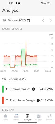

Ich bekomme ganz merkwürdige
Verbrauchsanzeigen, riesen Stromverbrauch und keine Wärmeerzeugung. Muss ich mir Sorgen machen, oder spinnt dieApp
Seltsam ist auch, dass mir dieser hohe Stromverbrauch zu den dazugehörigen Zeiten NICHT angezeigt wird. Ich kontrolliere mehrmals täglich das Diagramm !

Gestern 10 Kwh Verbrauch und heute schon 25 Kwh 😱
Irgendwie sieht es ziemlich nach Datenfehler aus. Sowas gab es früher auch schon. Da waren es aber meist noch sinnlosere Werte, die gar nicht auftreten können. Stimmen die Verbrauchswerte mit denen an der Anlage bzw. ViGuide überein? Wenn die Anlage 6kW Strom ziehen würde, ohne thermische Leistung abzugeben, brennt es eigentlich irgendwo. Gab es ein SW-Update oder ander Änderungen?
Ein Software Update oder andere Änderungen gab es nicht, so einen hohen Verbrauch hat die WP nicht mal beim Abtauen.
Den tatsächlichen Stromverbrauch beobachte ich erst seit Heute, bisher habe das einmal im Monat verglichen, das stimmt so plus minus 10%.
Deshalb wundert mich das ja so.
Wie Du schreibst, wenn das stimmen würde, steig bald Rauch aus der Pumpe 😱
