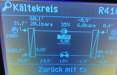

kannst du im Diagnosemenü nach so einem Diagramm schauen
in dem Bsp. läuft die Pumpe mit 100%
mach bitte ein Foto.
Welche Vitocal 200S hast du genau?
könntest du auch ein Foto der Heizkreispumpe machen, wie die eingestellt ist.

Folgende Bilder hab ich mal gefunden. Siehe Anhang.

das sieht für mich so weit in Ordnung aus.
Auf dem vorletzten Bild sieht man der Verdichter läuft mit 23 %. Die Anlage moduliert und läuft in Teillast. Das sit gut.
Die Pumpe läuft mit 85%. Die Spreizung ist bei 2,6 K.
Mit 33,8 liegt der Vorlauf auch etwas unter dem Puffer Sollwert und Istwert
Der Heizungsbauer könnte aus meiner Sicht versuchen, die Sekundär-pumpe etwas zu reduzieren.
80 % oder 75% .
