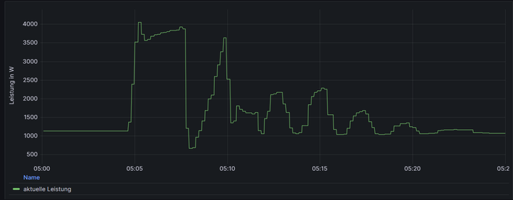

Bei diesen Vorgängen habe ich jeweils am Ende des Vorganges ein (für mich relativ starkes) pendeln des elektrischen Verbrauchs der WP festgestellt.
Hierzu eine Ganglinie der Leistung vom eHZ (nein, es kommt kein anderer Verbraucher dafür in Betracht).
Ich bin jetzt kein Regelungsspezialist, aber das kommt mit doch komisch vor und ich könnte mir vorstellen, dass das eleganter geht.
Wie ist Eure Meinung dazu?

@WP-Heizer schrieb:Liebe Community,
Apropos WW-Bereitung und Auftauen.
Hi WP-Heizer,
ich kann es nur mit unserer 250A vergleichen, ich kann das Pendeln des Leistungsbezug nicht bestätigen.
Wir haben aber auch kein Hybridsystem, nur die 250A mit Heizregister.
Hier ein Ausschnitt mit Abtauvorgang (erster Peak) und WW-Bereitung zweiter Peak.
Hallo mbauer666,
vielen Dank für Deine Antwort.
Wenn man genau hinschaut, glaube ich auch bei Dir zumindest ein leichtes Pendeln erkennen zu können.
Wenn Du in den Abtauvorgang hineinzoomst (30 min-Auflösung) könnte da etwas sein.
Aber sicherlich nicht so ausgeprägt, wie bei uns.
Ich vermute auch, dass da ggf. die Gas-Therme unschön dazwischen funkt.
Der Eingriff des externen Wärmeerzeugers kann wegparametriert werden, aber leider kann ich das nicht selber erledigen.
Mal gucken, was noch so eintrudelt.
Mal schauen, ob weitere Hinweise eintrudeln.
