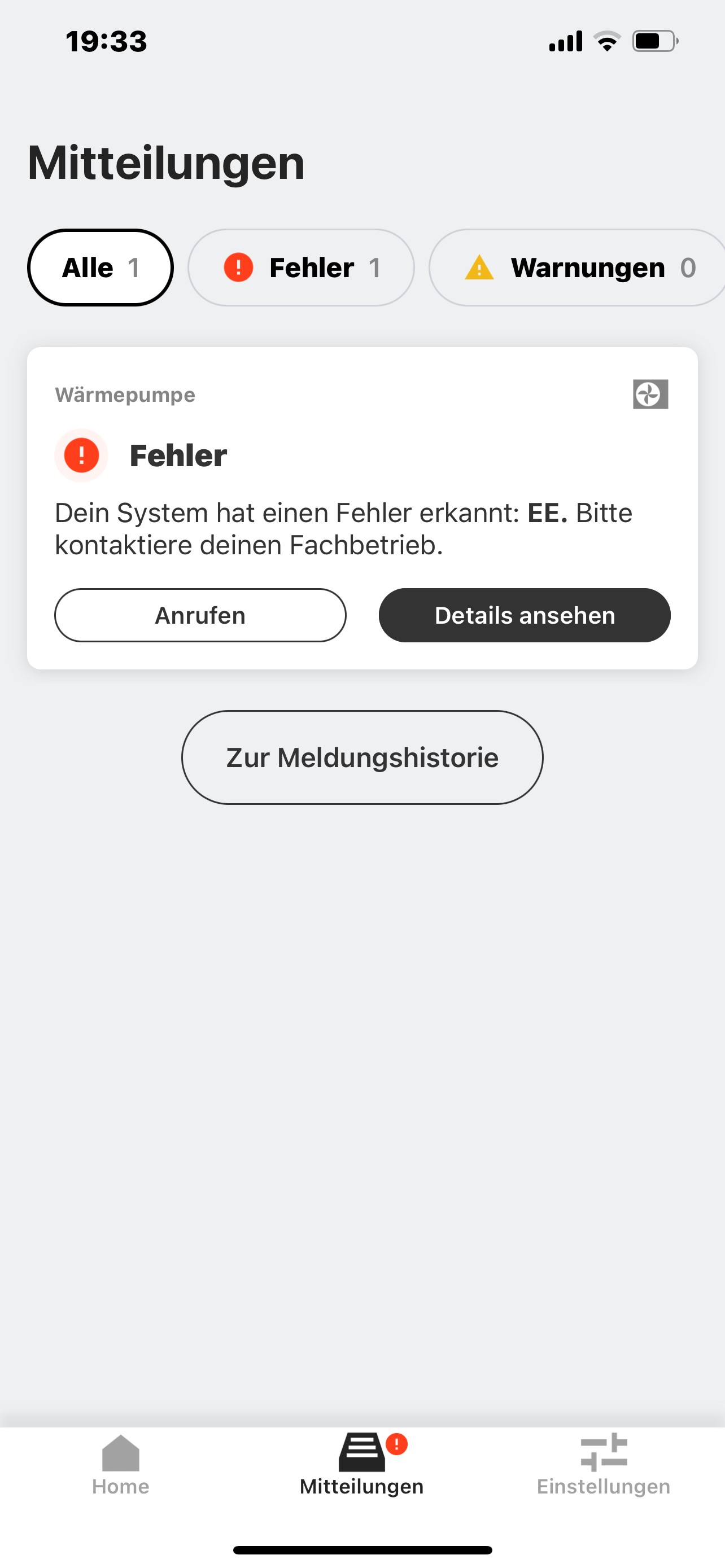

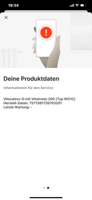

ich habe seit gestern die Fehlermeldung
Aktuelle Störmeldung: EE (EE) siehe Bilder
Wir haben Erdwärme Sole Vitocal mit Kühlen (Natural Cooling)
Was ist das für eine ?
Was kann ich dagegen machen?
MfG

Hallo Micha008001,
bei der Meldung EE muss geprüft werden, mit welchem KM-BUS-Teilnehmer keine Kommunikation mehr vorliegt. Um dies abzufragen, musst du auf Servicefunktionen und anschließend auf Teilnehmer KM-BUS gehen.
