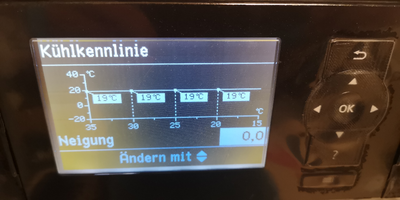

7105 habe ich auf 0 gestellt wie hier zu sehen:
Kühlkennlinie ist hier zu sehen:
Der Min.Vorlauftemp ist auf Werkseinstellung mit 20:
Der Verdichter war bei VL von ca. 19° noch bei 20, ging dann aber wie hier zu sehen auf 9 runter und arbeitete dahin:
Leider ging die VL Temperatur wieder unter 18°, ich habe die Anlage bei 17,8° VL gestoppt.

hab heute einen neuen Versuch mit folgenden Einstellungen gemacht und bin wiederum gescheitert:
Raumthermostat auf 19° eingestellt:
Nun müsste bei >19° +4K = 23°, da größer also bei 24° gemittelter Temperatur die Kühlung beginnen.
Ausschalten bei <19° +4K - 1K = 22°, da kleiner also bei 21° gemittelter Temperatur die Kühlung beendet werden.
So weit so gut. Das scheint mal richtig zu sein und die Auslöser dürften passen.
Zusätzlich habe ich folgendes Einstellungen getroffen, damit der Verdichter für Active Cooling startet:
7103 = 20°
7304 = 20
7313 = 20
Kühlkennlinie durchgehend auf 19° eingestellt.
Bei 22,4° wurde der Verdichter gestartet, ging dann aber leider recht schnell auf 18° runter und der Verdichter stoppte wieder. Hier dürfte der Parameter 7313 welchen ich von 30 auf 20 abgesenkt habe zu schnell gewirkt haben. Daher wieder rückgängig gemacht, steht nun wieder auf 30.

das ist meine Anleitung/Vorgangsweise um auf ca. 18° VL (20° Rücklauf) zu limitieren und ein halbwegs vernünftiges Ergebnis zu erzielen ohne das ich "Angst" wegen Kondens haben sollte.
Übernehme keine Haftung, dass es für jede Anlage passt, daher bitte von den Experten korrigieren oder löschen, wenn es nicht richtig ist!
1.) Temperatur auf 19 bzw. 20° einstellen (das hat einen großen Einfluß wann sich die Kühlung besonders in den Morgenstunden einschaltet (zwecks Hysterese und gemittelter Außentemperatur bei ca. 23 bzw. 24°)
2.) Heizkennlinie verändern, dass nicht in der Nacht versehentlich die Heizung anspringt (Neigung 0,2, Niveau -10)
3.) Interne Hydraulik 7304: 20 und 7313: 27
Diese beiden Werte limitieren, dass knapp unter 18° VL, 20° RL gekühlt wird.
(Diese Werte befinden sind in Codierebene 2, Code bitte selbst raus suchen.)
4.) Coderebene 1 den Parameter 7103: 20
5.) Kühlkennlinie Neigung 0 und Niveau dass auf Fix 19° eingestellt ist.
6.) Unter Heizkreis den "Aktiver Kühlbetrieb" aktivieren.
