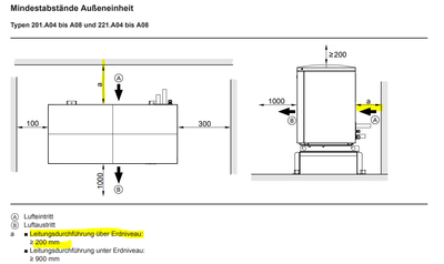

Zunächst mal steht die Außeneinheit augenscheinlich zu dicht an der Wand, vgl. dazu die Viessmann Installationsanweisungen.

Nein, ich habe oben 20 cm zur hinterlüfteten Fassade und unten 25 cm zur Kellerwand.

Ja, aber das hat Viessmann bei der Inbetriebnahme nicht gestört. Was aber bemängelt wurde ist dass ich das Tauwasser in den Keller führe und keinen Syphon eingebaut habe, da könnte Propan über die Abflussleitung in den Keller eindringen. Das werde ich noch ändern.
Der kleine Abstand stört bei Wind den Luftdurchsatz durch die Außeneinheit, was zu Störungen führen kann.
Hallo VliesMann1,
in unserer Planungsanleitung zur 250-A geben wir einen Mindestwandabstand von 250mm an. Dein Ausschnitt ist nicht der Abstand zur 250-A. Was das Fenster betrifft, so ist dies kein Problem, wenn es vor Öffnen geschützt wird und somit dauerhaft verschlossen ist.
