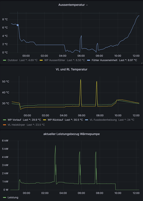

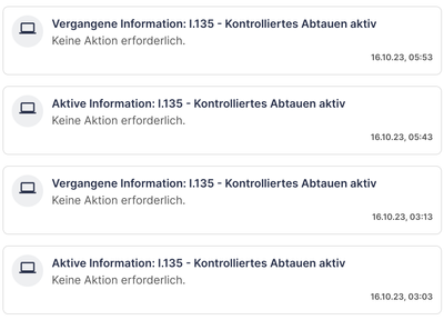

meine 250-A hat heute drei mal den Abtauvorgang gestartet. Bei den aktuellen Aussentemperaturen vermutlich völlig normal.
Was mich wundert ist der Energieverbrauch während des Abtauvorgangs.
Die Leistung steigt sprunghaft auf 4kW und dann langsam bis ca. 5kW zu steigen, nach 15min ist der Vorgang beendet.
Mein erster Gedanke war das das Heizregister hier unterstützen wird, aber in der ViCare oder auch in ViGuide ist kein Strombedarf für das Heizregister protokolliert.
Was könnte sonst die Ursache für den Leistungsbedarf sein?
Danke, viele Grüße Marc

Im Log steht auch nichts dazu das die Ausseneinheit angelaufen ist.

Paralell zu den Lastspitzen bei dem Abtauvorgang kann man einen Anstieg der VL und RL-Temperaturen des Sekundärkreises (?) sehen, also der VL der sonst den Puffer mit Energie versorgt. Man kann auch einen Anstieg der Temperatur in der Ausseneinheit beobachten. Allerdings nur bei dem zweiten und dritten Abtauvorgang. Was ist denn der Unterschied zu ersten Abtauvorgang.
Es geht jetzt mehr darum meinen Wissesdurst zu befriedigen, dass kein Fehler vorliegt ist mir soweit klar (bis auf das ich mir mehr Infos im Ereignissprotokoll wünschen würde).

Dein AT Sensor scheint unmittelbar über der WP montiert zu sein?
Er registriert beim Abtauen die Dampfwaden.
Beim Leistungspeak um 3Uhr ist das nicht der Fall.
Ich vermute das war keine Abtauung. Evtl eine Brauchwasser Erwärmung??
Hast du diesen DP auch in deiner Datenbank?
Warum der Vorlauf diese hohen Peaks hat bin ich nicht sicher
Das ist der Temperatursensor in der Ausseneinheit. Der AT-Sensor hängt weit weg von der Einheit.
Brauchwasser wird bei uns nur nachmittags bereitgestellt, 13-16 Uhr.
Marc

Die Aufzeichnung der Temperatur, Vorlauf und Rücklauf sehen mir zu linear um 3 Uhr herum aus.
Gibt es bei anderen Datenpunkte aus der API Änderungen zu der Zeit. Viessmann hat immer Probleme mit ihrer Cloud, wo die Daten der API ja herkommen.
Die Leistung wirst du ja über ein separates Energymeter erfassen.
Gruss
Ralf
Danke @PV_13, das war mir noch nicht aufgefallen. Tatsächlich sind zu der Zeit keine Änderungen, an allen API Daten zu sehen. Ich denke du hast den Punkt gefunden, der das Bild erklärt.
