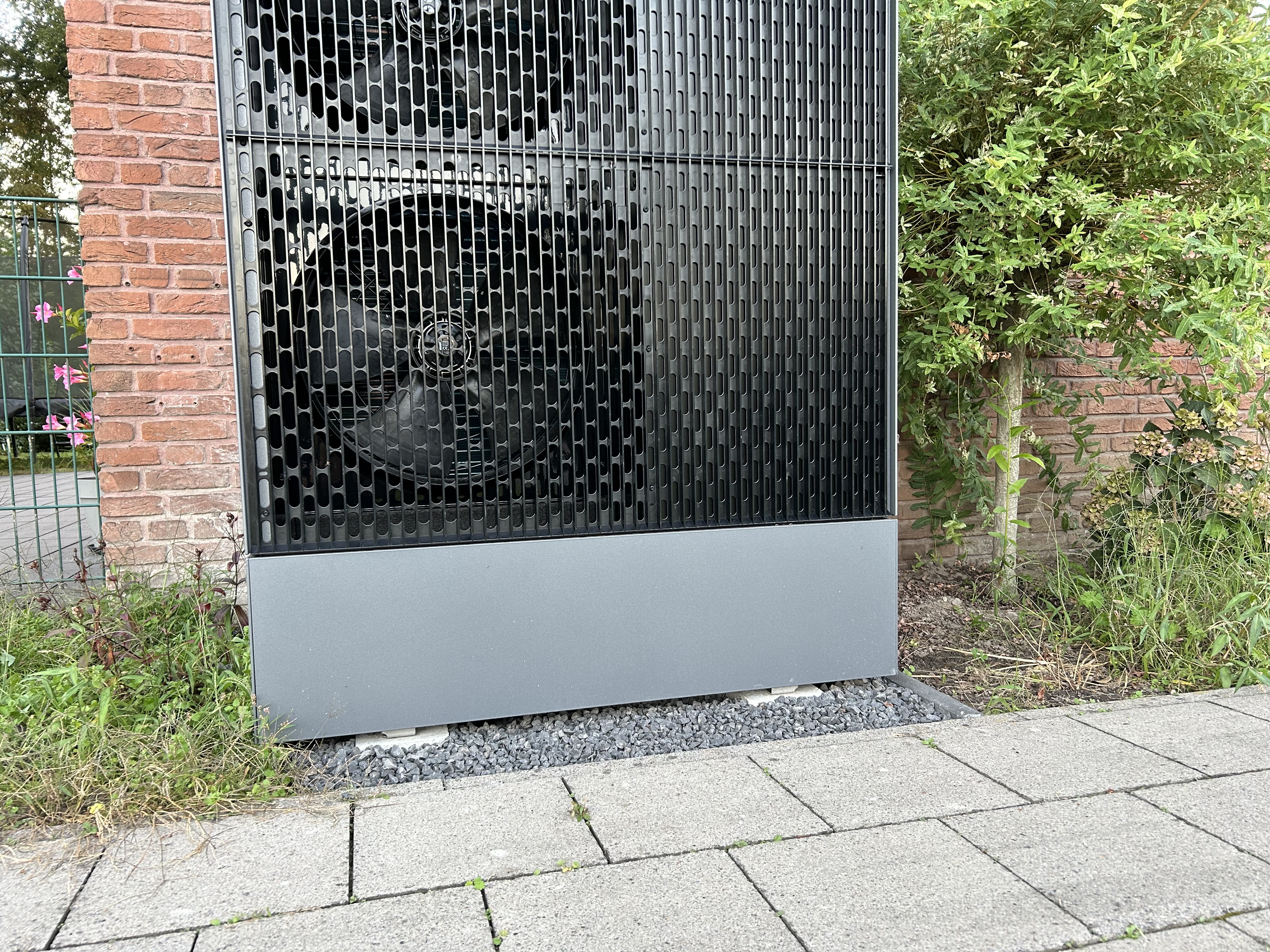

Es gibt doch eine passende Blende für unten.
Ich hänge mal mein Bild an, dann siehst du meine Lösung.
Rein der Interessehalber:
und wo läuft hier das Kondenswasser ab ? Geführt in einen Sickerschacht, oder tropft das in den Kies ?
Hat die Anlage schon einen Winter hinter sich ?
Eisbildung am Weg vor der Anlage?
Eigentlich darf kein Weg vor der 250-A sein…..Erstens wegen dem Explosionsschutz, und zweitens wegen der Blitzeisbildung am Gehweg……

@Guennie schrieb:Hallo,
Eisbildung am Weg vor der Anlage?Eigentlich darf kein Weg vor der 250-A sein…..Erstens wegen dem Explosionsschutz, und zweitens wegen der Blitzeisbildung am Gehweg……
LGGuennie

Hallo, ja genau, es gibt diese Blende. Aber nur, wenn man auch die entsprechende Konsole hat. Wir haben aber die Dämpfungssockel gewählt. Vielleicht habe ich hier am falschen Ende gespart... 😞
