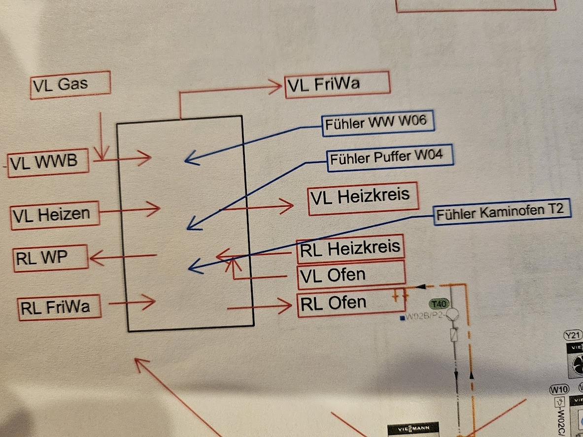

Ohne Anschluss-Schema oder Skizze welche(s) alle Teile beinhaltet schwierig.. Aucĥ der Speicheraufbau wäre gut, sowie die Positionen der Temperaturfühler.
Hallo, anbei die sinnvollsten Zeichnungen hoffe ich.
Ich wollte nur wissen, ob sowas "normal" ist oder es so nicht ganz normal ist, dass die Temperatur oben vom Zulauf der WP massiv nach unten reduziert wird.
Nein, das ist nicht normal.
Wahrscheinlich Anschlusschema nicht ganz korrekt und vielleicht laufen die Heizkreispumpen während der WW Bereitung. Auf jeden Fall wird Dein Kombispeicher gut durchgemischt.

Werte ich das richtig, dass der Kombispeicher vereinfacht ausgedrückt eine Wassertonne mit eimem Wärmetauscher (Wendelrohr) Brauchwasser ist, oder ist da noch ein Wärmetauscher drin?
VL WWB + VL Heizen gehören zur WP, korrekt?
Wo ist denn der RL der Gasheizung?
Es scheint nur 1 RL zu der Inneneinheit zu gehen. Geht diese an den Anschluss RL HZ oder RL WW und wa ist mit dem freien RL Anschluss der WP?
Was kann denn während der WW Bereitung noch laufen? Heizkreise, Gasheizung und Ofen? Was läuft denn wenn die WW Temperatur abstürzt?
Viessi18

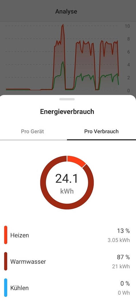

- 12.Jan habe ich viel rumexperimentiert. Ich habe aber am 13.01 einen screen - dort habe ich das Warmwasser auf Komfort eingestellt - daher der Verbrauch von 5kW am Anfang des Tages damit man warm duschen kann und die Warmwasser dann auf ECO gestellt, dass er mit 2kW weiterheizt am Tag - davor waren die Tage mit teils +35kW recht hoch vom Verbrauch. Interessant ist auch, dass er mir anzeigt dass er minimal für Heizen aber viel für Warmwasser an Energie investiert - das kräftigt meine Darstellung, dass er meint nach dem Aufheizen von dem unteren Wasser noch oben das Warmwasser auch auf 50°C bringen zu müssen.
Bevor der Tipp kommt: Ja wenn ich das System auf Komfort stelle dann sieht es aus wie am 01.02. die WP geht mehrfach an und wärmt zuerst das Wasser oben runter und dann wieder hoch auf 50°C....
- ich habe noch eine Frischwasserstation draussen dran (schwarzer Kasten). Keine Ahnung was das ist - in der Rechnung steht auch kein Typ Viessmann oder ähnliche Marken - ist halt nur ein Pufferspeicher
- hab grad geschaut - ich denke schon. Es gibt einen VL von der WP, und dort geht auch der VL der gasheizung rein (die ja eigentlich nur noch gelegentlich an sein sollte, damit sie nicht defekt sein wird, wenn wir die brauchen) Rein gehen die sehr weit oben in den Pufferspeicher, also für das Brauchwasser.
VL Heizen nehme ich an, dass es die WP-VL Richtung des Puffers ist, also warmes Wasser für die Heizung.
Die Gasheizung hat zwei Anschlüsse - der eine ist an dem RL der WP angeschlossen und der andere ganz weit unten im Pufferspeicher
Hmm von unten bei der Inneneinheit ist tatschlich ein Anschluss frei. Laut Beschriftung ist von links nach Rechts angeschlossen:
1. Anschluss wohl VL zur mitte des Speichers
2. Anschluss wohl VL nach ganz oben des Speichers
3. Anschluss an die Ausseneinheit
4. Anschluss an die Ausseneinheit
5. Anschluss wohl RL nach recht weit unten (abe rnicht ganz unten) des Speichers
6. nicht angeschlossen

Ich persönlich - also kompletter DAU was Heizungen anbetrifft - meine dass das Problem darin liegt, dass die WP mit VL Heizen zu nah am VL WWB ganz oben ist. Damit kommt recht kaltes Wasser z.B. 36°C zu nah an die Wasserschicht oben und verwirbelt alles - ich habe aber keine Ahnung wie der Bottich innen aufgebaut ist.
Ich vermute, dass wenn ich zwei Bottiche je 500L komplett getrennt übereinander gelegt hätte wäre ich der glücklichste Mensch auf Erden, da der eine Kreis oben und der andere Kreis unten das Wasser jeweils auf entspr. Temp bringen könnte und nichts sich vermischt.

Hallo Sage43, das ist sehr verworren.
Dein HB soll sich unbedingt mit VM wegen einem Anschluss-Schema abstimmen. Du selbst kannst leider nur begrenzt was tun.
Schalte während der WW Bereitung versuchsweise in der ViCare APP die HK-Pumpe aus und auch die Systeme (Kaminofen, Gasheizung). beobachte in der APP genau den Gerätestatus über die Zeit bis die WW Bereitung abgeschlossen ist. Das widerholst du immer wieder beim Hinzuschalten von den anderen Systemen bis zu den momentanen "Normalzustand" bei dir erreicht hast. Vergleiche die Daten,
Ein HB hat oft keine Zeit ein System so lange zu beobachten und deshalb sind Deine Beobachten sinnvoll.
iIh vermute, dass deine Anschlüsse umgebaut werden müssen und eben deine HZ Pumpe während der WW Bereitung ausgeschaltet werden muss. ich habe keine Frischwasserstation, sondern einen Wärmetauscher in dem Kombispeicher und kann dazu nichts sagen.
