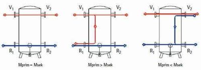

Wenn der Puffer und die sonstige Verteilung ideal getroffen wurde, kann es tatsächlich sein, dass der Puffer so perfekt durchströmt wird, dass der Puffersensor (höhenmäßig zwischen Vor- und Rücklauf) nix mitbekommen kann. (linkes Bild)
Meist treten eher die anderen Bilder (mitte und rechts) auf, womit eine gewisse Durchmischung des Puffers gegeben ist und der Puffersensor dann auch Änderungen mitbekommen kann. (Bildquelle)
Dann hilft tatsächlich nur den Sensor zu versetzen (Kugelhahn im Vorlauf mit Fühleranschluss), da du dann zu den Glücklichen gehörst , wo es endlich mal volumenstromtechnisch passt! In diesem Fall: herzlichen Glückwunsch zu deinem HB und auf jeden Fall behalten, denn dann wird dort gerechnet.

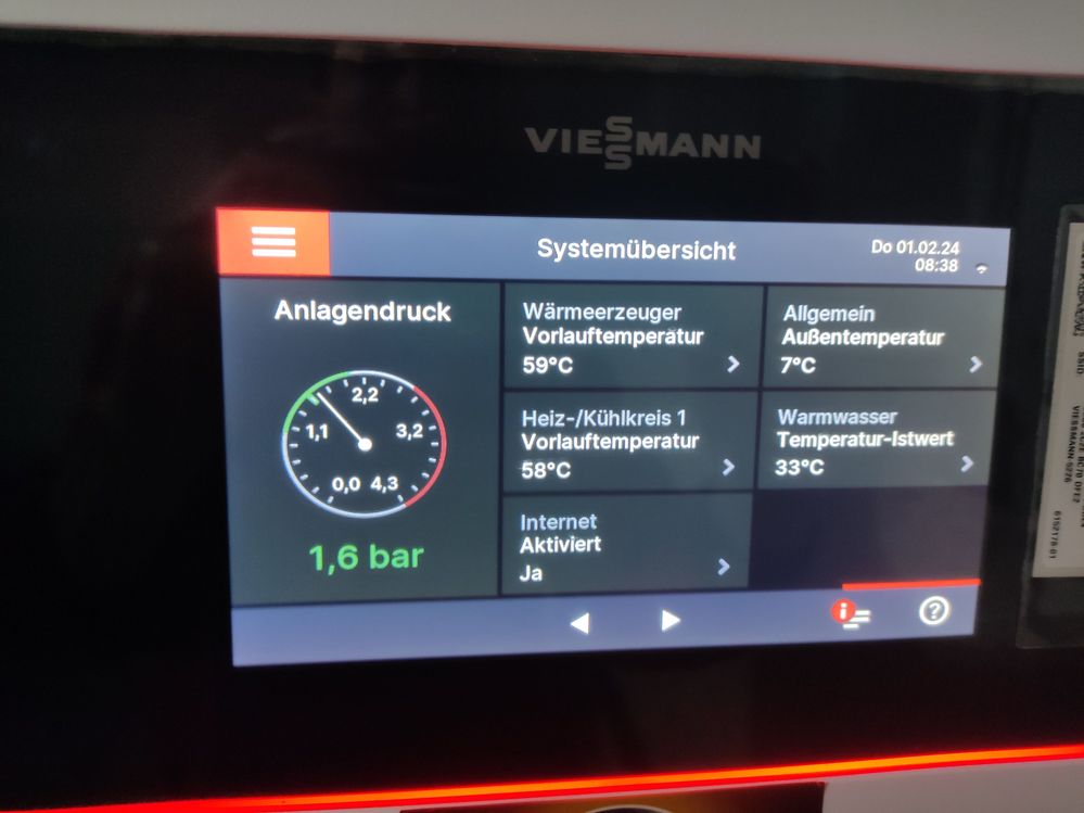

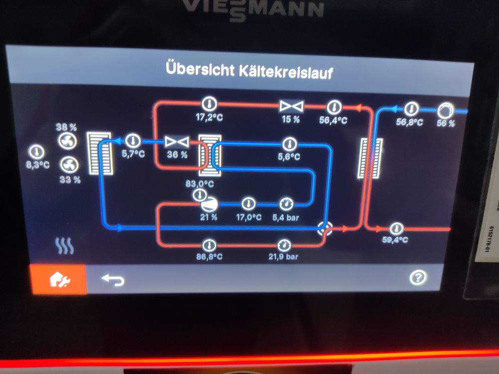

Ich will jetzt mal noch 3 Bilder einstellen; vielleicht hat ja noch jemand eine Idee.
Wie hast du es geschafft, dass dir Dezimalzahlen in der Kältekreisdiagnose angezeigt werden? Ich hätte die auch so gern...

Auffällig ist jedoch schon mal, dass der Rücklauf von deinem Heizkreis zum Puffer (der links im 3. Bild?) im Gegensatz zur Kältekreisdiagnose schon ein gehöriges Temperaturdelta aufweist. Da du sicherlich keine hydraulische Weiche hast folgender Tip:
Der Mindestvolumenstrom in Richtung Pufferspeicher wird nicht erreicht, so dass intern das 4/3 Wegeventil in Bypasstellung geht (oder klemmt). Zugleich sagt der Temp. Fühler des Puffers, dass es noch nicht ausreichend warm ist (am besten Nachschauen unter: Menü/Information/Allgemein-->Temperatursensor Pufferspeicher) und dann fährt das das Wasser im Kreis.
Da es (zumindest für mich) recht schwierig ist die Leitungsführung nachzuvollziehen, mal per Paint die SOLL-Konfiguration der Anschlüsse.

Was mich selbst etwas irritiert: Für die Rücklauftemperatur werden in der App logische Werte angezeigt (ca. 2-3 Grad unter Vorlauf). Auf der "blauen Uhr" stehen jedoch nur rd. 20 Grad. "Rote Uhr" (Vorlauf) hingegen passt. Kann ich mir momentan keinen Reim darauf machen...
Die Sensoren unter der Abdeckung versuche ich bei Gelegenheit mal zu begutachten.
Genau diese blaue Uhr ist merkwürdig und lässt auf einen sehr geringen Volumenstrom im Heizkreis schließen; zugleich zeigt die rote (wenn ich richtig erkenne) ca. 40C an….das sollte dann aber auch bei >50 sein (außer unter den zwei „Uhren“ ist noch ein Mischer verbaut).
Dann würde die Wärme deiner Anlage gar nicht vollständig in den Puffern wandern…ich drück die Daumen mit dem Termin!
