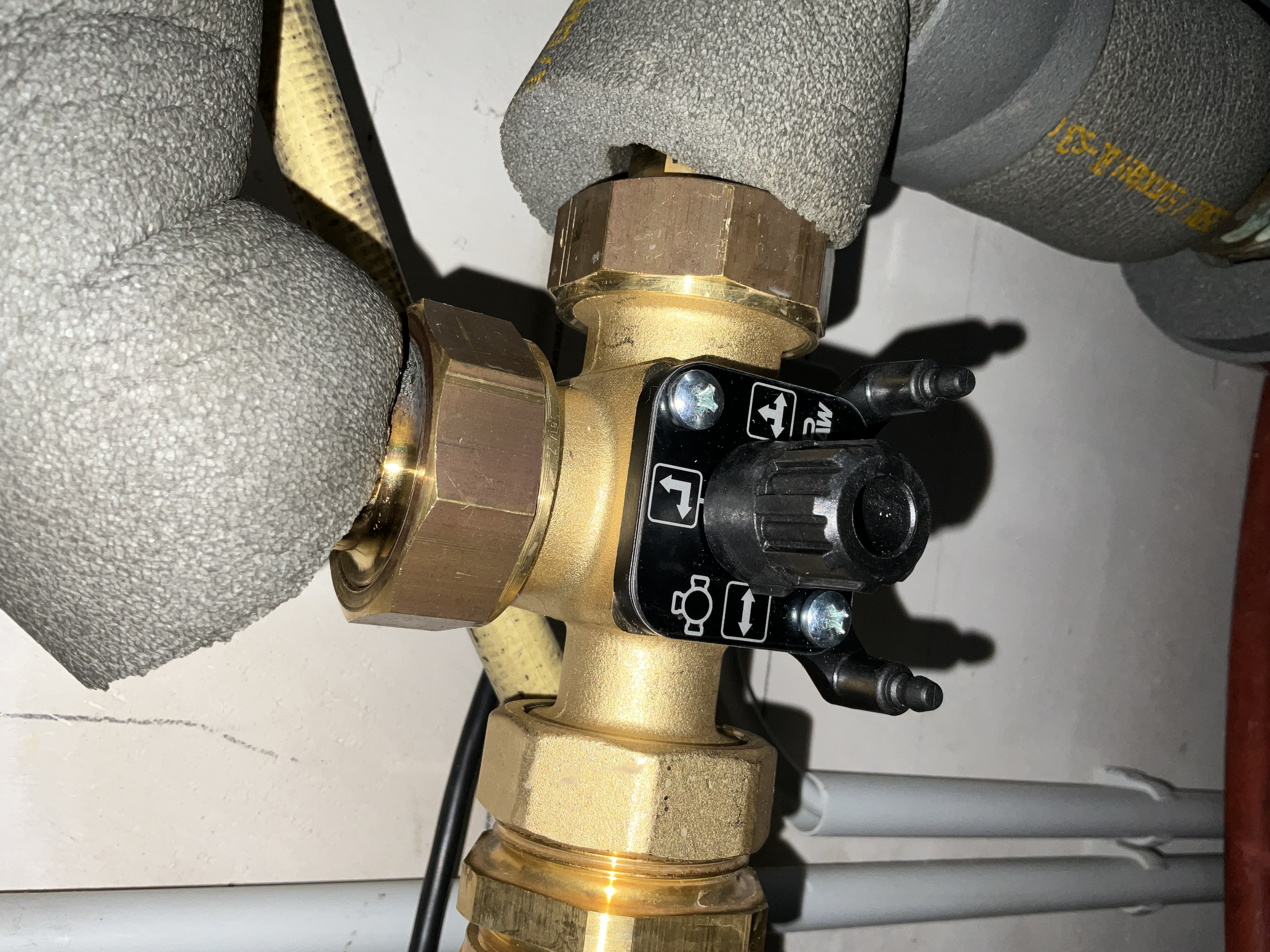

ist das kabel angeschlossen?
sieht man am foto schlecht
das ist das rücklauf umschaltventil
das bitte auf funktion prüfen
Ja kabel ist angeschlossen. Das Ventil wurde letzte Woche erneuert, um zu überprüfen ob es daran liegt.

Soweit es ich am Foto bereits erkennen kann, es liegt genau an diesem Ventil. das steht falsch.
Bitte zur Sicherheit ein besseres Foto von diesem Ventil posten, damit man das besser erkennen kann.
Ist eventuell hier auch eine Typenbezeichnung aufgedruckt ?
Hintergrund dazu:
Das ist ein Umschaltventil welches entweder vollständig auf der einen oder anderen Seite geschalten sein muss. So wie es am bisherigen Foto aussieht, steht dieses Ventil irgendwie in einer Mittelstellung…..

Im weiteren Verlauf die Fotos von dem Ventil und ein Foto vom Typenschild des Pufferspeichers. Ich hoffe man kann alles erkennen.
Ok, soweit ich es an einem dieser Fotos erkennen kann, dürfte hier tatsächlich dieses Ventil falsch arbeiten,,,,,,Bitte nun folgendes machen:
Den Ventilantrieb abnehmen, und dann ein Foto von der Frontansicht des Ventils posten…….Darauf wird man dann die Symbole mit der jeweiligen Flussrichtung durch das Ventil sehen.

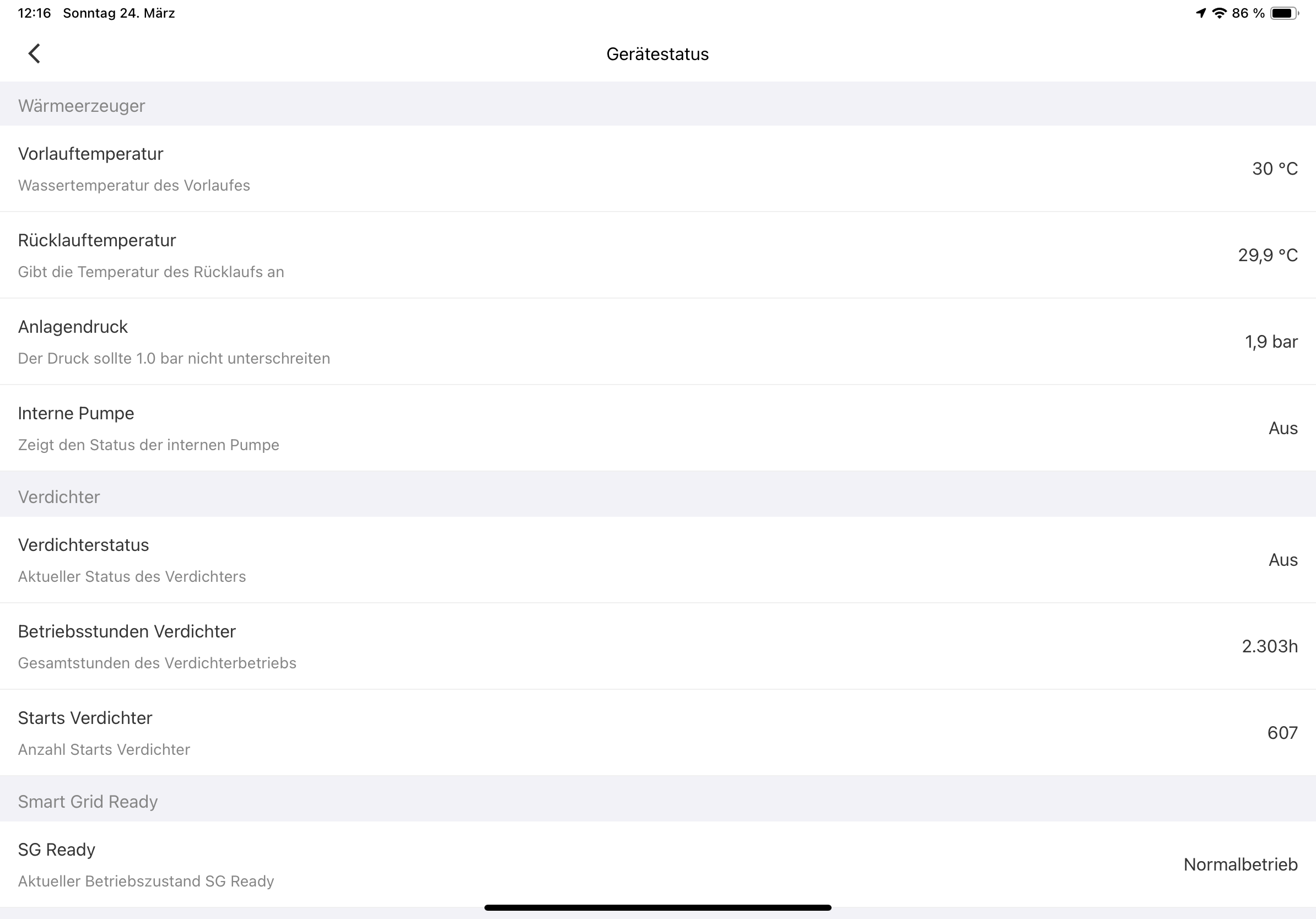

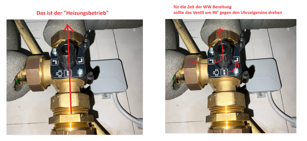

Als Anlage nun die Fotos von dem Ventil sowie der aktuelle Zustand der Heizung. Da die Solarthermie läuft ist WP aus.
Super - auf diesem Foto (Pfeil am Kunststoffstöpsel) kann man gut sehen, wie das Ventil arbeiten sollte:
Im normalen "Heizbetrieb" sollte hier die Strömung von "unten" im Speicher durch das Ventil in Richtung WP -RL geleitet werden.
Sobald eine WW-Bereitung startet, müsste sich das Ventil genau um 90° gegen den Uhrzeigersinn drehen.
Dadurch wird der RL von der unteren Zone auf die obere RL Zone um geschalten.
Sobald die WW-Bereitung abgeschlossen ist, müsste sich das Ventil genau um 90° im Uhrzeigersinn zurück drehen. Dadurch wird der RL von der oberen Zone wieder auf die untere RL Zone um geschalten.
Ist das so der Fall, dann arbeitet das Ventil korrekt, und man kann diesen Punkt mal abhaken.
Ist das nicht der Fall, und schaltet das Ventil zb. nicht vollständig um, oder in die falsche Richtung.....dann müssen wir erstmal genau an diesem Punkt weitersuchen.

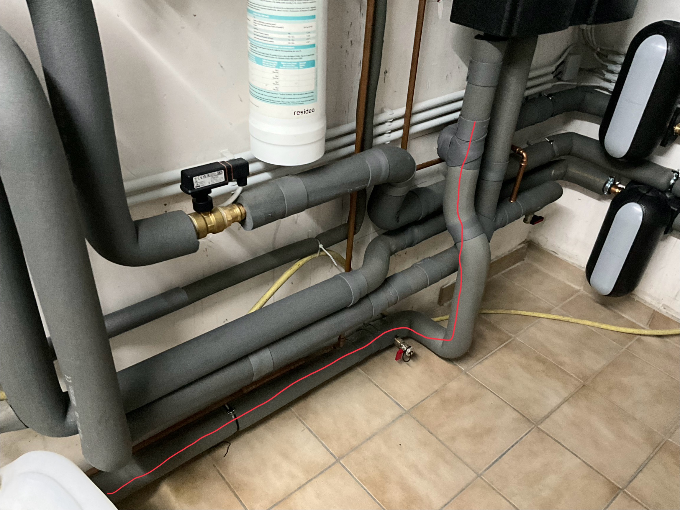

Zu Punkt eins habe ich es versucht auf der PDF richtig einzuzeichnen. Ich bin mir aber nicht sicher. Ich zusätzliche Fotos gemacht und die Leitungen farblich markiert. Ich hoffe nur das ich keinen Fehler gemacht habe.
