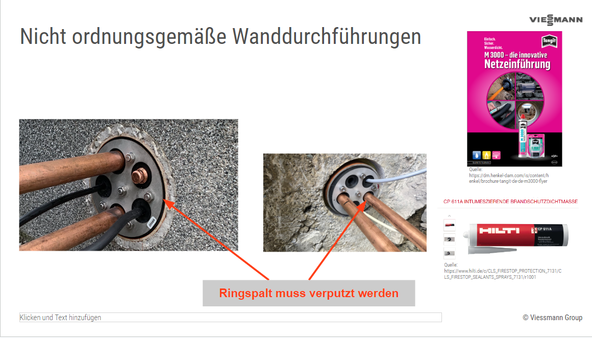

ich habe ein richtiges Problem. Direkt nach dem Einbau meiner Vitocal 250-A A.13 wurde der Betrieb meiner WP von einem Viessmann Gutachter untersagt. Seit dem 23.12.2023 ist die WP gesperrt. Der Grund: Bei den Zuleitungsschläuchen der WP befinden sich 2 schwarze Kabelschläuche, die nicht gasdicht abgedichtet sind, also offen. Die Abdichtung hat laut dem Viessmann-Gutachter mit einer speziellen Dichtungspaste zu erfolgen. Er wolle später die ordnungsgemäße Abdichtung der Leitungen persönlich überprüfen. Mein Problem dabei ist, dass mein Heizungsbauer keine Ahnung hat, mit welcher Paste er die Leitungen nun gasfest abdichten soll. Er selbst kennt nur eine Abdichtungsfolie. Weiß jemand, welche Paste ich zu beschaffen habe?
Besten Dank, Roger 2
Dank der Hilfe vom Viessmann-Service:
Man kann zur gasfesten Abdichtung meiner Leerrohre Tangit M 3000 oder auch Hilti CP 611A verwenden.
