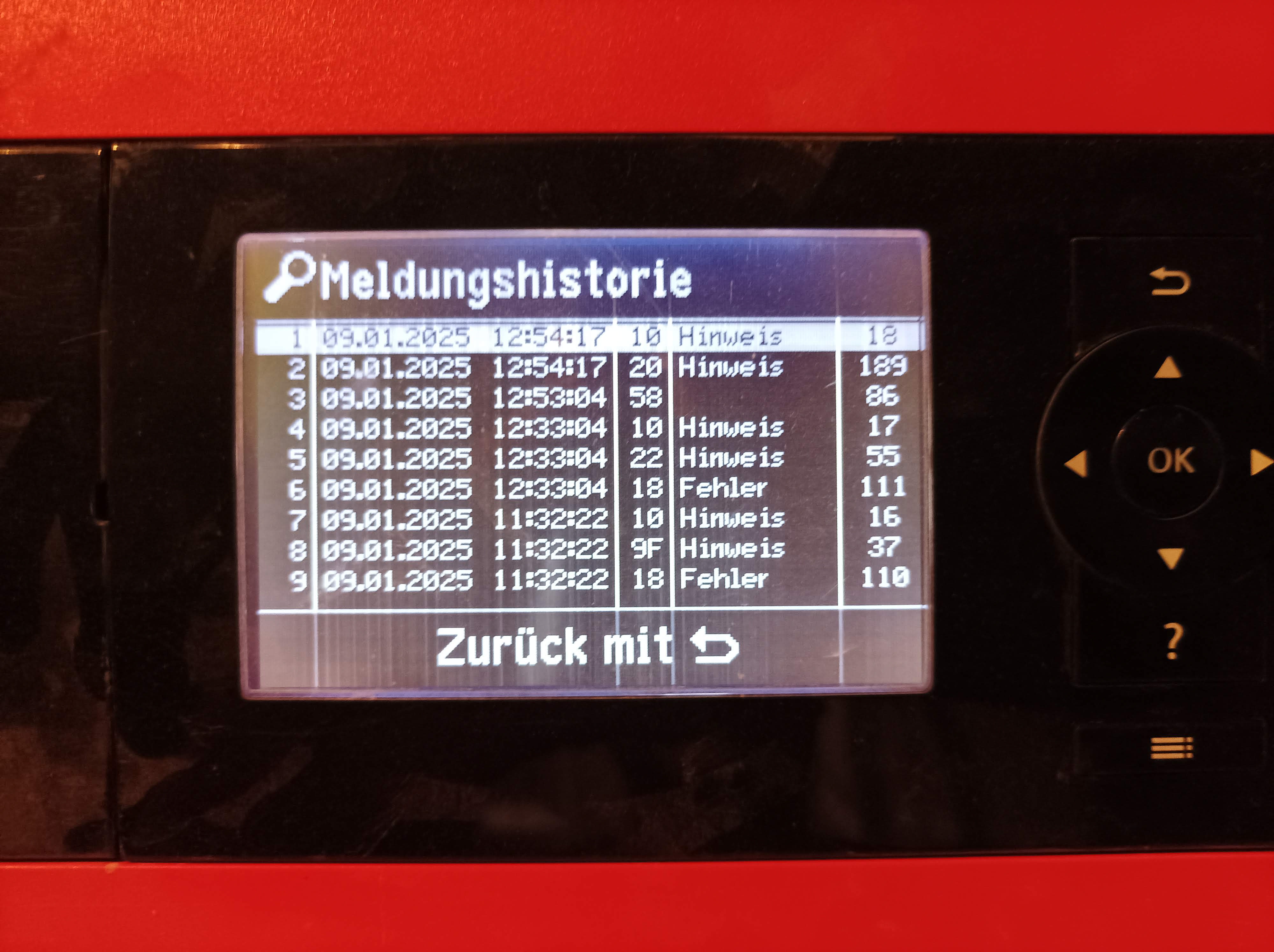

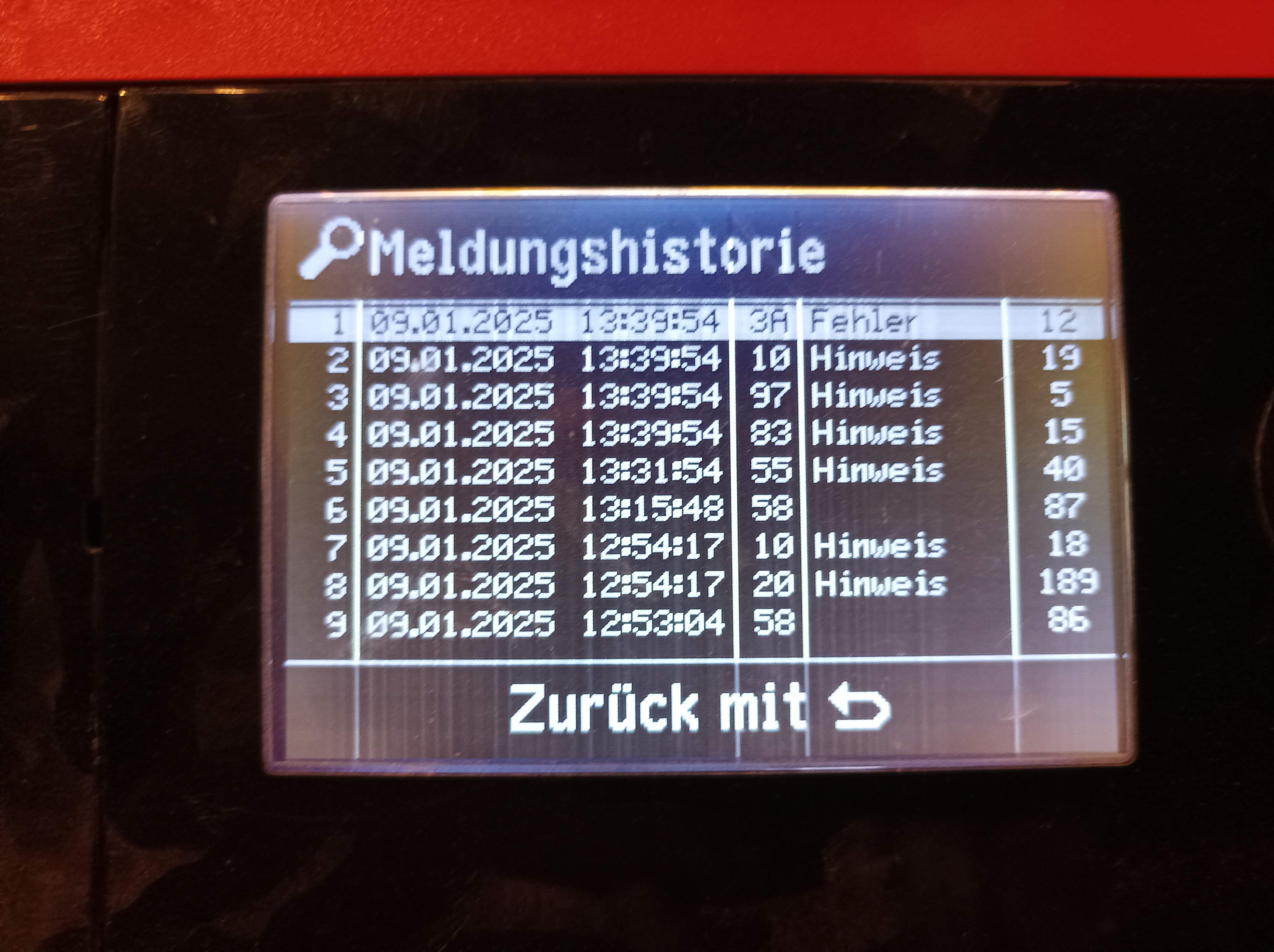

Jetzt gibt die Wärmepumpe aber auch jeden Fehler aus, den sie kennt....
Unser Strom ist ganz normal und die Wärmepumpe lief so auch 7 Jahre +/- ordentlich (eher minus)
