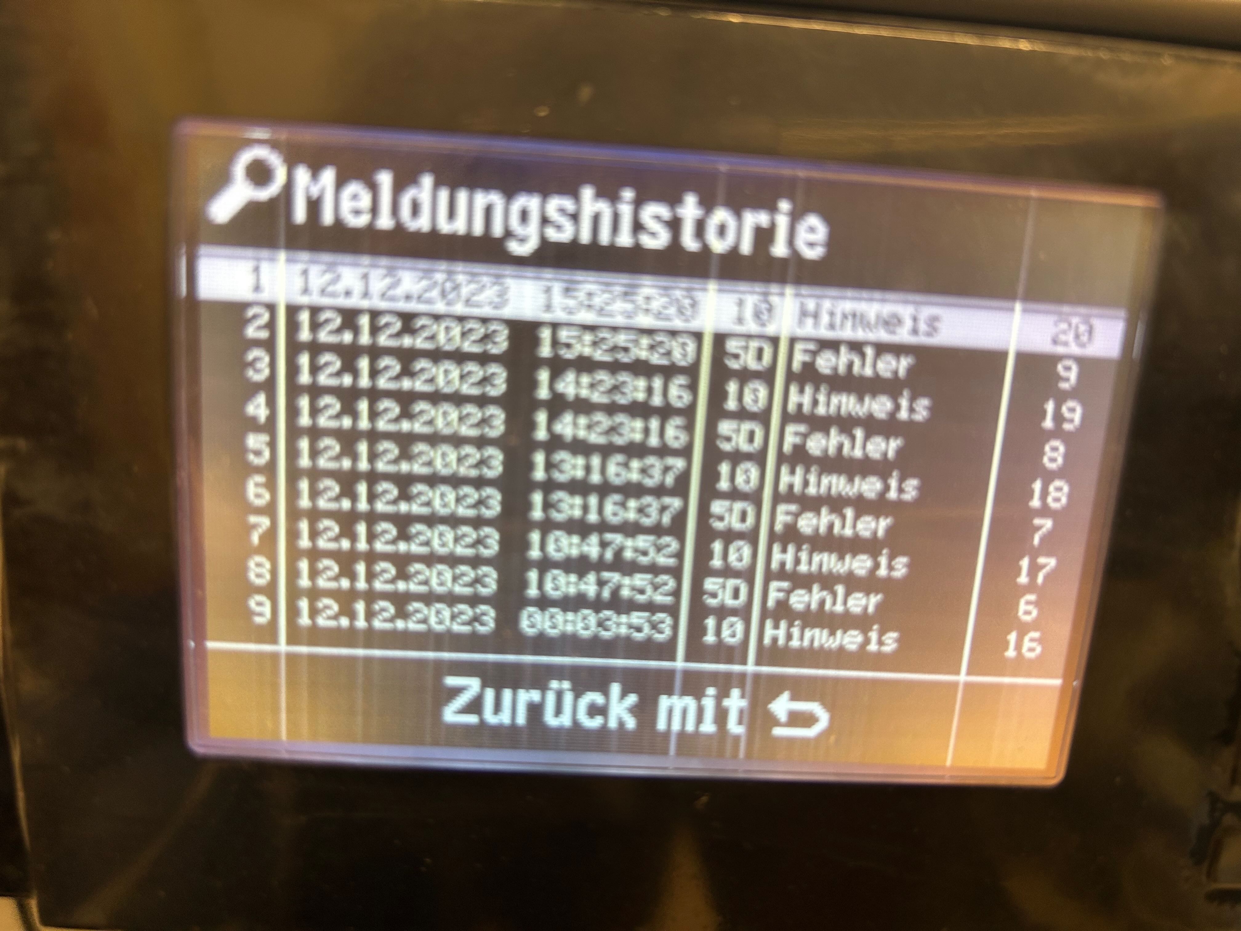

Vielen Dank für deine Hilfe, da ich auch den gleichen A9-Fehler habe. Mein Installateur ist überhaupt nicht hilfreich und berechnet mir 200 Euro für einen Besuch, ohne überhaupt eine Lösung zu finden. Dieser Fehler tritt nun schon seit einem Jahr auf und ich kann das System nur jedes Mal zurücksetzen.
Best regards
Ali
Hallo SmartHome01,
bitte teil mir die Seriennummer deiner Anlage mit und lies die Meldungshistorie des Kältekreisreglers aus. Dafür musst du die "OK"- und "Menü"-Taste für ca. 4 Sek. gedrückt halten. Anschließend gehst du auf "Diagnose" -> "Kältekreis" -> "Meldungshistorie" und bestätigst dies jeweils mit "OK".
Lieber Flo, dieser Nachricht ist eine Seriennummer beigefügt. Bitte lassen Sie mich wissen, ob ich weitere Einzelheiten mitteilen kann. Mein Deutsch ist nicht sehr gut und entschuldigen Sie jeden Fehler.
Beste grüße
Ali
Danke, lies bitte auch die Meldungshistorie des Kältekreisreglers aus.
Lieber Flo, Danke. Lassen Sie mich wissen, ob dies die richtigen Details sind, die Sie suchen?
Beste grüße
Ali
Die Meldung sagt aus, dass eine zu geringe Heißgasüberhitzung vorliegt. Hier muss der Kältekreis und der Heißgassensor geprüft werden. Wenn dein Fachbetrieb keinen Kältetechniker hat, kann er stattdessen auch einen Servicetechniker unseres Technischen Dienst damit beauftragen.
