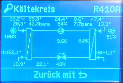

Ich habe mir mal Dein Video angesehen. Ist mit 7 sec Dauer aber zu kurz, um eine brauchbare Aussage zu machen. In dieser kurzen Zeit wird kein einziger Anzeigewert aktualisiert. Sollte schon so mindestens 1 Minute lang sein. Außreißer in den Anzeigewerten ist der Verflüssigungsdruck mit 40 bara, der ja zu der Abschaltung führt.
Als erstes sollte der Wasserdurchfluß im Sekundärkreis geprüft werden.
Läuft die Pumpe und ist der Kreis richtig entlüftet? Dein Manometer zeigt übrigens nur 0,6 bar!
Als nächster Schritt sollte der Drucksensor überprüft werden.
Erst dann ist das EEV als Verursacher zu betrachten. In der Momentaufnahme im Video beträgt der Saugdruck 7,7 bara was nicht so weit daneben ist.

In dem Video sind in der kurzen 7 sec Erfassung 2 Zustände enthalten.
Am Anfang
Nicht stimmig ist hier der hohe Verflüssigungsdruck mit 40,3 bar / tc=62,1 °C

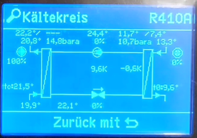

Am Ende der Abschaltzustand
Hier fällt in der Anzeige der Verflüssigungsdruck schlagartig auf 18,8 bar / tc=21,5 °C.
Das wäre ja wieder stimmig für den Startvorgang.
Aus diesen Daten könnte man ableiten, dass das Problem in der Messwertverarbeitung des Verflüssigungsdruckes in der Steuerung liegt. Bei einem Leck im Kältekreis würde der Verdampfungsdruck stark abfallen, ebenso wenn das EEV nicht öffnet. Also eher unwahrscheinlich.
