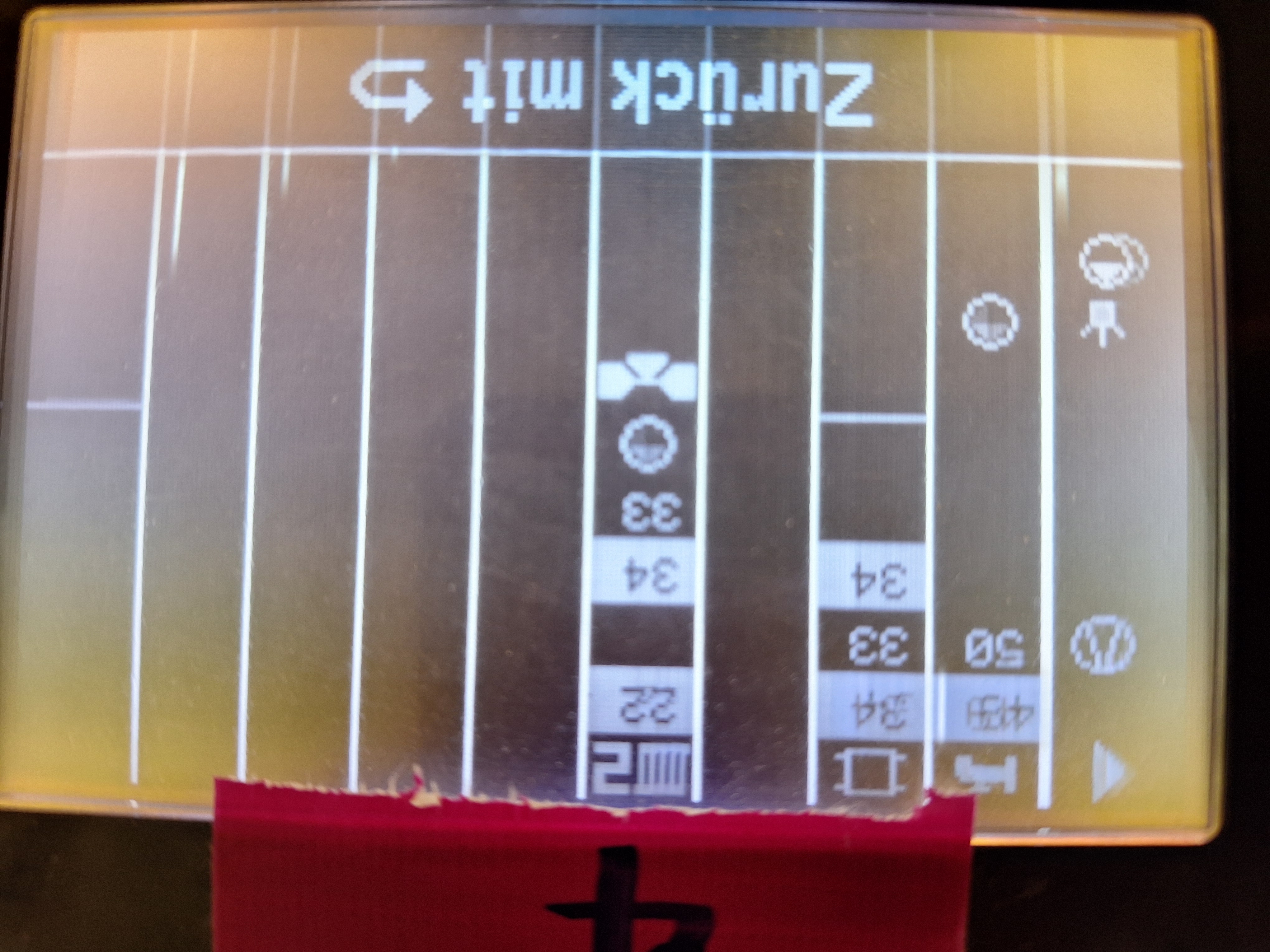

Mir ist aufgefallen, dass nach 150 min der Brenner es nicht schafft, Heizung und Puffer auf 34 ° zu heizen. Das 3-Wegeventil macht nur 17% auf, so dass die Vorlauf-Gerätetemperatur bei 34,6 ° liegt, das reicht nicht. Der Puffer hat max. 33,5 , Soll 34 Grad. Vom Brenner kommen 44 ° siehe Foto Bivalenz (das Heizsymbol blinkt und ist gerade dunkel). Bei Heizen haben wir eine Hysterese von 6 °, damit die Wp weniger taktet, funktioniert bei Gas aber nicht. Oder ist der Dauerbetrieb Heizen Gas sparsamer?

Da der Puffer selbst eine hydraulische Weiche darstellt,ist die zweite Weiche ziemlich sinnbefreit.
